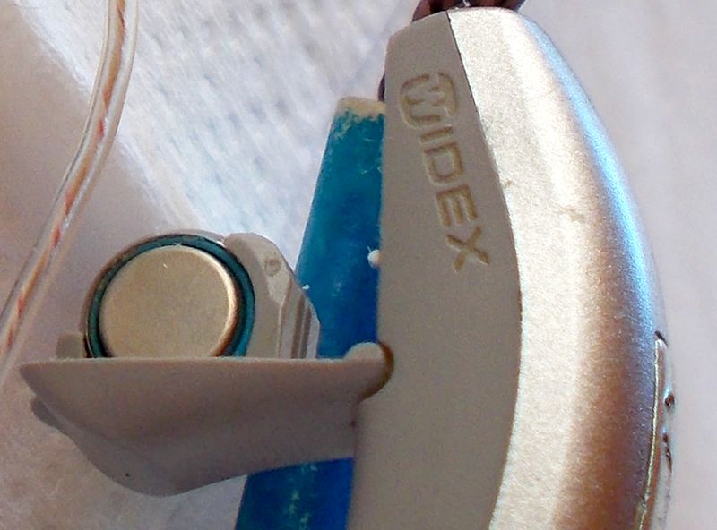

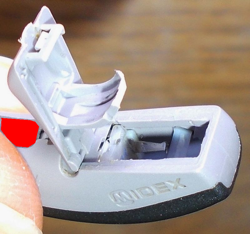

Vorrei far alimentare una protesi acustica con una batteria più grossa, ovvero con più mAh, rispetto a quella sua di default ma per far questo dovrei allargare un po' la sede dove è alloggiata.
Questa è la sede
sede alloggiamento batteria DSCN3846_23.JPG (115.33 KiB) Visto 529 volte
e questa è la batteria standard, che misura: 5.6-5.8mm diametro, 3.3-3.6mm altezza
sede alloggiamento batteria DSCN6594_2.JPG (61.78 KiB) Visto 529 volte
Io vorrei mettere questa che invece misura 7.55-7.9mm diametro, 3.25-3.6mm altezza, ovvero è solo più grossa di 2.3mm di diametro ma l'altezza è identica.
L'unica cosa che mi viene in mente è di usare la punta incandescente di un saldatore a stagno per deformare la parete più sottile della sede, quella cioè dove non c'è nulla di elettronico. Idem per deformare, allargandoli, i 2 "bracci" che cingono la batteria.
Che ne pensate? Idee migliori?

io proverei in questo modo: prendi un tondino di legno, tipo una matita
e ci avvolgi tanti giri di carta vetrata da 120 o 150 fino a raggiungere lo
spessore desiderato, quindi lo infili dentro l'alloggiamento delle batterie
ed inizi a girare in modo da grattare in maniera uniforme e progressiva
l'alloggiamento, volendo puoi anche fissare il tondino ad un avvitatore ;-)

Io ci penserei bene... il rischio di rovinare la sede e buttare la protesi è alto... : Fuck You :
