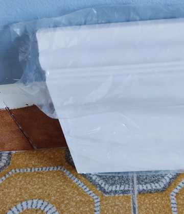

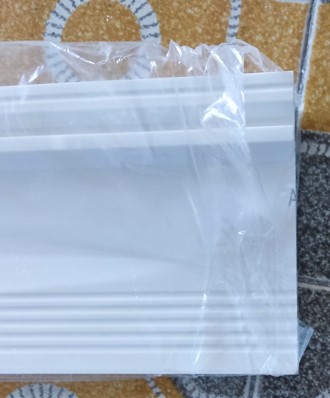

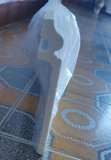

Salve,
ho acquistato dei copri-marmo da posizionare sopra il battiscopa presente.
Devo effettuare dei tagli a 45° per gli angoli, ma data l'altezza dei pezzi (circa 14cm) non riesco a trovare l'attrezzo o modalità giusti.
Il materiale è duro polimero.
Consigli?

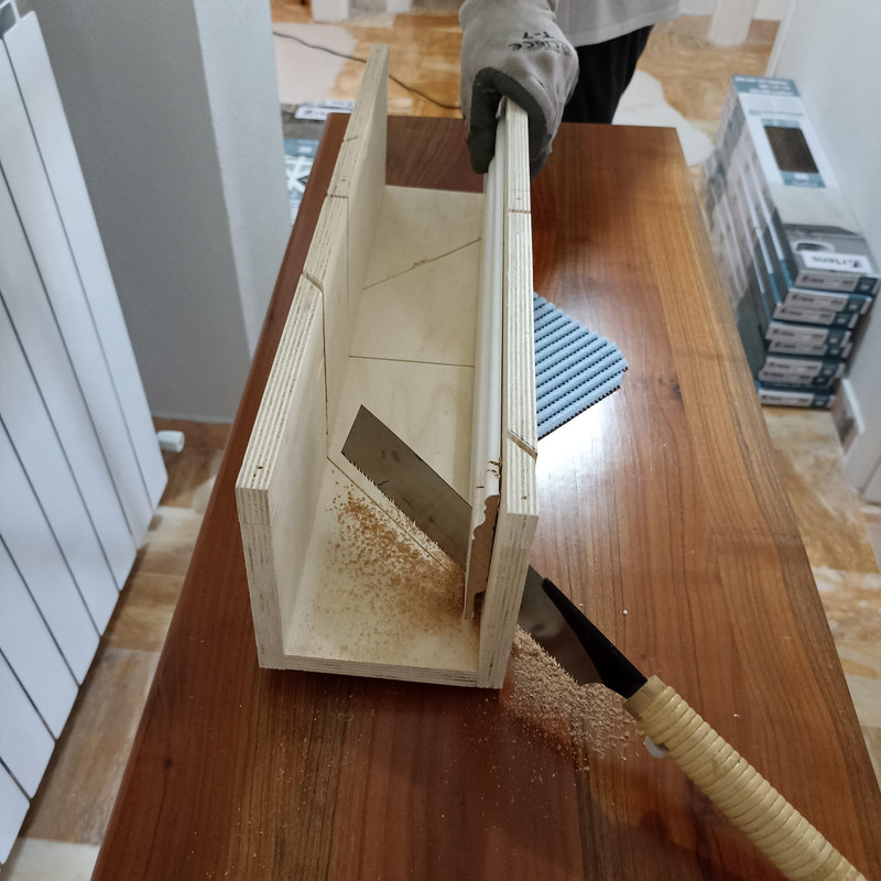

io me lo sono auto costruito perché a quella altezza non ci arrivano nemmeno le troncatrici professionali,
l'unica alternativa sarebbe il banco sega con lama inclinabile ;-)
