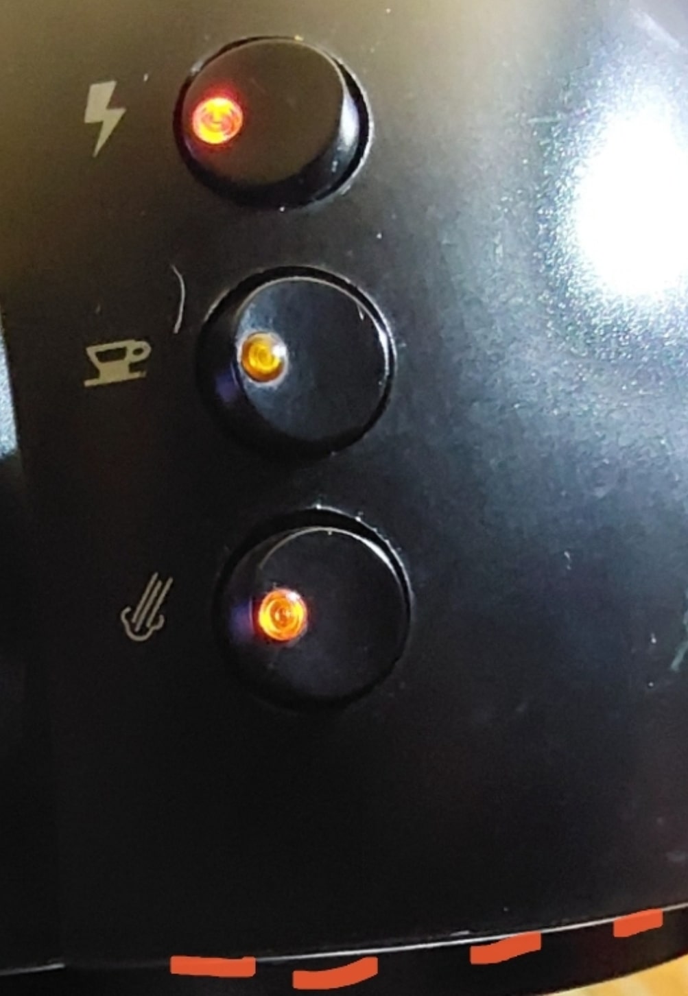

Salve
allego foto dettaglio pulsanti e linea dove si dovrebbe aprire la parte superiore

quegli interruttori non si estraggono, si vede chiaramente che la calotta
è infilata sopra, controlla che non ci sia qualche vite nascosta sotto a
qualche etichetta o sotto i piedini in gomma, altrimenti devi provare ad
infilare una lama sottile o un cacciavite piatto tra le giunture e
vedere se si sgancia

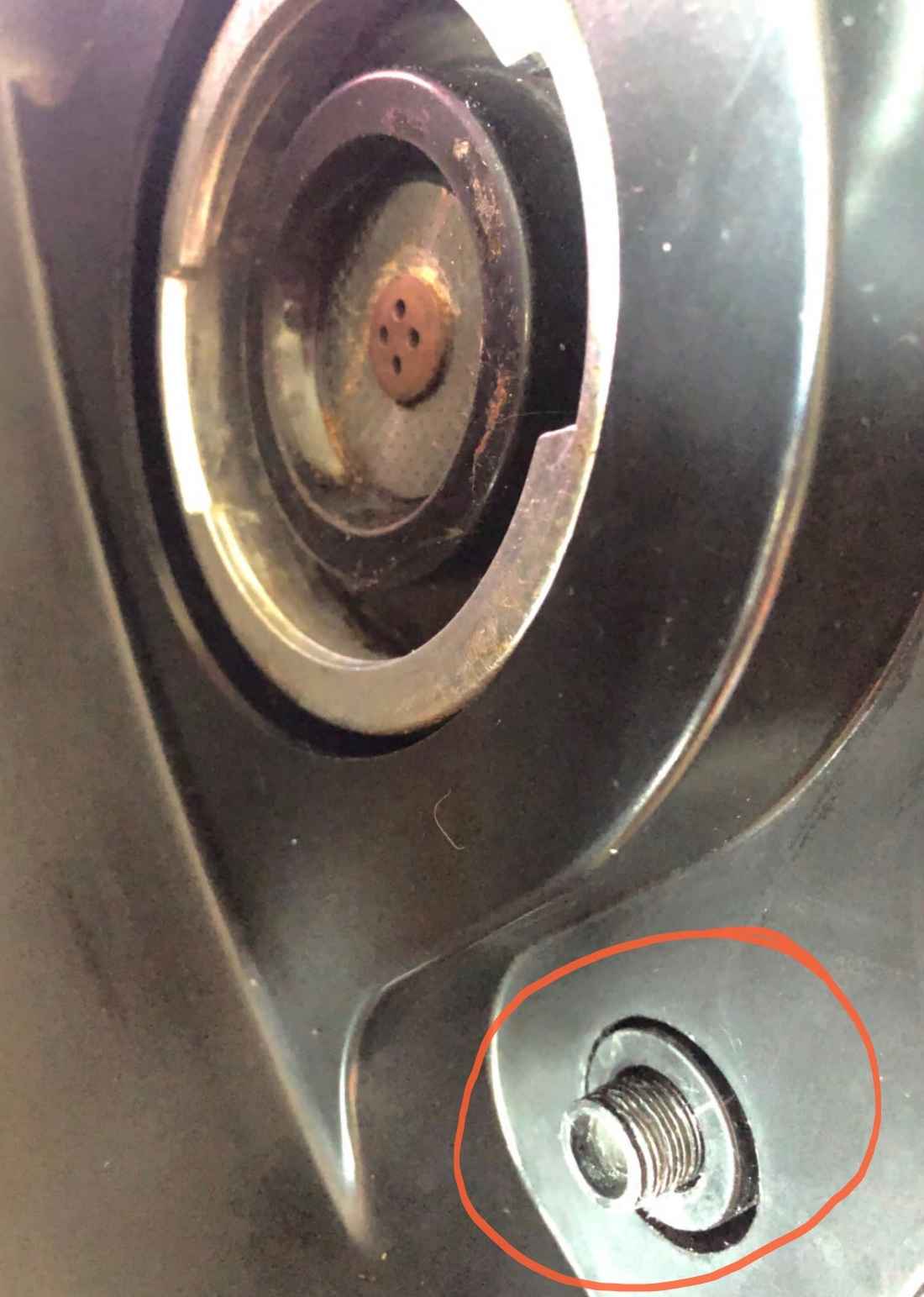

buona sera,
Ho provato come suggerito, ma il coperchio tende ad aprirsi tutt'attorno tranne che nel punto in coincidenza con il foro dove si inserisce il beccuccio dell'erogazione del vapore. Oltre a smontare il beccuccio non c'è modo di togliere altro in quel punto ....

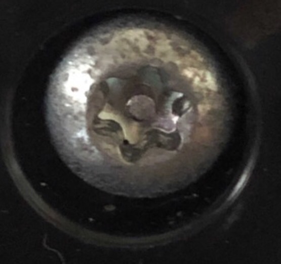

Buon pomeriggio
innanzitutto grazie per i Vs. contributi !
Ho tentato la decalcificazione ma non parte il "richiamo" dal serbatoio.
Prima di rivolgermi all'assistenza vorrei provare a smontare il coperchio sotto la base.
Pero' ci sono delle viti con una forma particolare .... che tipo di attrezzo posso usare ?
grazie
grazie
- vite sotto la base
- IMG_5880.jpg (36.57 KiB) Visto 3268 volte
- Messaggi: 9958
Re: smontaggio Macchina caffe' ELISIR ARIETE (x rimozione calcare)
Devi utilizzare una chiave TORX con il foro centrale, si trovano anche come inserti esagonali.

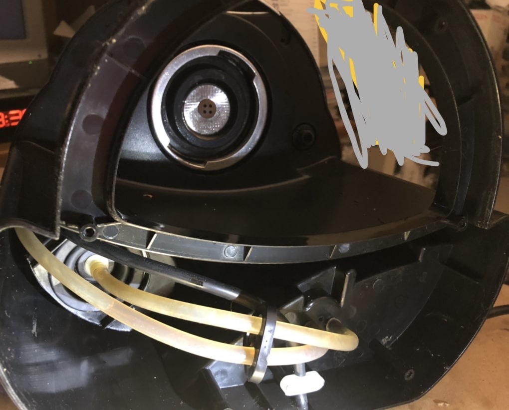

buona sera
Seguendo il suggerimento ho smontato la base
(Allego foto)
A questo punto vorrei tentare di insufflare dell aceto con un siringa, tramite i tubetti.
Secondo voi, se li sfilo, ci sarà difficoltà a riposizionarli ?
(Allego foto)
per quanto mi riguarda io ho un approccio diverso con le riparazioni,
innanzitutto cerco di capire la causa del problema, ad esempio:
- c'è qualche spia di errore accesa ?
- hai provato a far uscire l'acqua dagli erogatori senza montare il porta filtro ?
- la caldaia diventa calda ?
- quando dici che non parte il richiamo del serbatoio vuol dire che non si sente nessun rumore ?
- si sente il rumore della pompa che aspira l'acqua dal serbatoio ?
se l'acqua non può uscire dagli erogatori di solito esce da qualche altra
parte;
in ogni caso i tubicini si possono sfilare tranquillamente con molta cautela
parte;

Buon giorno
Il rumore si sente, la membrana del serbatoio funziona, ma il liquido nel sebatoio
non entra in circolo
ok allora la prima cosa da fare è verificare se la pompa funziona,
quindi stacca il tubicino che dalla pompa va alla caldaia, dal lato
caldaia e vedi se esce l'acqua, azionando la macchina ovviamente
