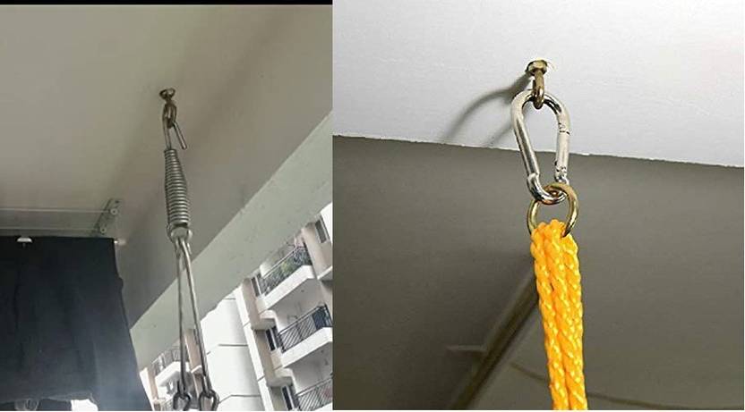

salve dovrei sollevare degli scatolati 100x 50 Ad una quota di circa 5 metri .per questo scopo vorrei fissare al muro ad una certa quota un perno fischer con occhione per infilarci dentro un moschettone o un grillo. come mi consigliate di operare in sicurezza che perno tassello mi consigliate di usare

un gancio che sporge filo muro senza bandiera devo realizzare una tettoia e pertanto devo issare degli scatolati per fare i travetti, non riesco ad allegare le foto reali e a ridurle scusa, un occhione che poi toglierò dopo avere realizzato l'opera grazie

per quello che vuoi fare tu io non mi fiderei di un tassello filo muro e per giunta con trazione verticale :-?

grazie ho fatto diversamente, ho appoggiato le barre in verticale poi ho appoggiato la scaletta e le ho salite in diagonale ci ho messo un pomeriggio ma comunque tutto ok senza carrucole e funi grazie.
