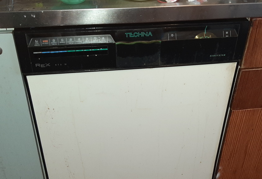

Trattasi di una lavastoviglie REX TECHNA di quasi 30 anni, dove le molle dello sportello sono rotte da molti anni. Naturalmente non si trovano più e neanche avrei la voglia di smontare la macchina per vedere di risolvere il problema nella loro sede naturale.
Quindi sto cercando di immaginare un blocco di sicurezza anticaduta, che se lo sportello non supera una certa apertura (tipo 5cm) non precipita.
A volte sto li a guardare questo sportello in attesa di un'inspirazione, che però per adesso non è venuta.
Cosa si potrebbe inventare? Poi l'aspetto estetico mi interessa meno di niente, basterebbe anche un accrocchio esterno che facesse da anticaduta.
Tanto, poi, la soluzione definitiva si sa quale sarà: cambiare la lavastoviglie. Però, per ora (a parte le molle) la macchina va come un orologio svizzero e me la tengo ben stretta. :-)

Mi sono spiegato male. Non mi serve un cavo che mi fermi la caduta dello sportello un attimo prima che batta giù, ma un qualcosa che mi fermi la caduta a monte. Come detto, se apro lo sportello 3 cm e lo lascio, lui precipita giù. Ed è quello che voglio evitare. Perché quando ha preso il via e batte in una gamba, sono dolori. Quindi immaginate di aprire lo sportello per 3cm... ecco, se lo lascio dopo 2 cm mi si deve fermare e non precipitare giù.
Lo so', questa è davvero un'impresa ai limiti della realtà... però ho sempre pensato che tutto quello che si può immaginare, alla fine si può anche realizzare. : Wink :

Intanto ecco lo sportello della lavastoviglie:
Come si vede, l'unico punto dove si può agire è lo spazio fra il sopra dello sportello e il piano in acc. inox. E anche ai lati non c'è spazio, se non 1-2mm.
Mi sa che questa volta non ce la faremo. :yellow:
