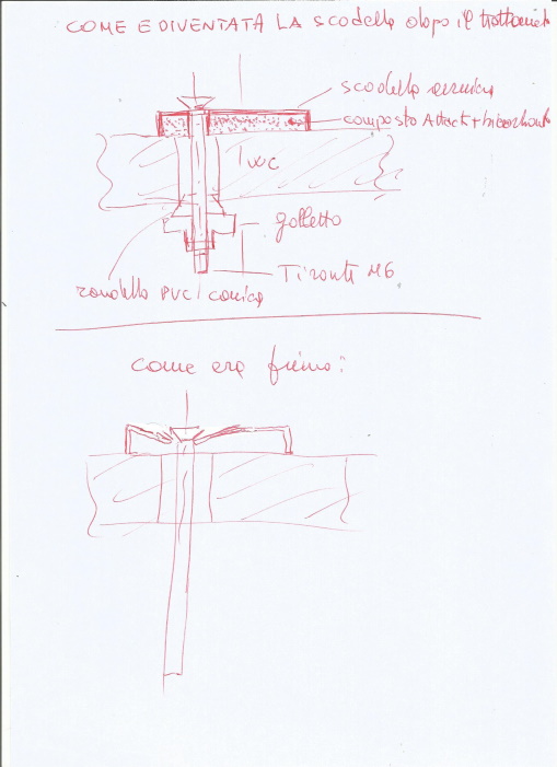

Avevo queste cerniere in un sedile wc per disabili che erano collassate semplicemente stringendo i galletti con le mani. Difatti il loro spessore era così infimo che non c'era verso di bloccare la seggetta senza rovinare irrimediabilmente le "scodelle" delle cerniere.
Qui ho proceduto così: prima le ho raddrizzate il più possibile e poi le ho riempite di cianoacrilica più bicarbonato. Ora è un corpo pieno e si può tirare i galletti quanto si vuole. Purtroppo non ho potuto fare delle foto, ma ho fatto questo scarabocchio, che spero riesca ugualmente a rendere l'idea del trattamento fatto:
Io ho usato la colla + bicarbonato, ma poteva essere usato anche qualcosa di equivalente: tipo stucco bicomponente, cemento a pronta etc. etc. In pratica è solo un riempitivo... l'importante è che non si stacchi. E la cianoacrilica non si stacca di sicuro. :wavegreen:
