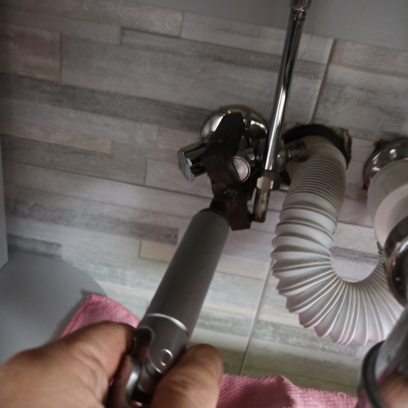

Dovevo smontare un rubinetto filtro e per motivi di spazio non potevo utilizzare né la
chiave inglese né la pinza a pappagallo, a meno di dover smontare tutto il mobiletto
porta lavabo appeso.

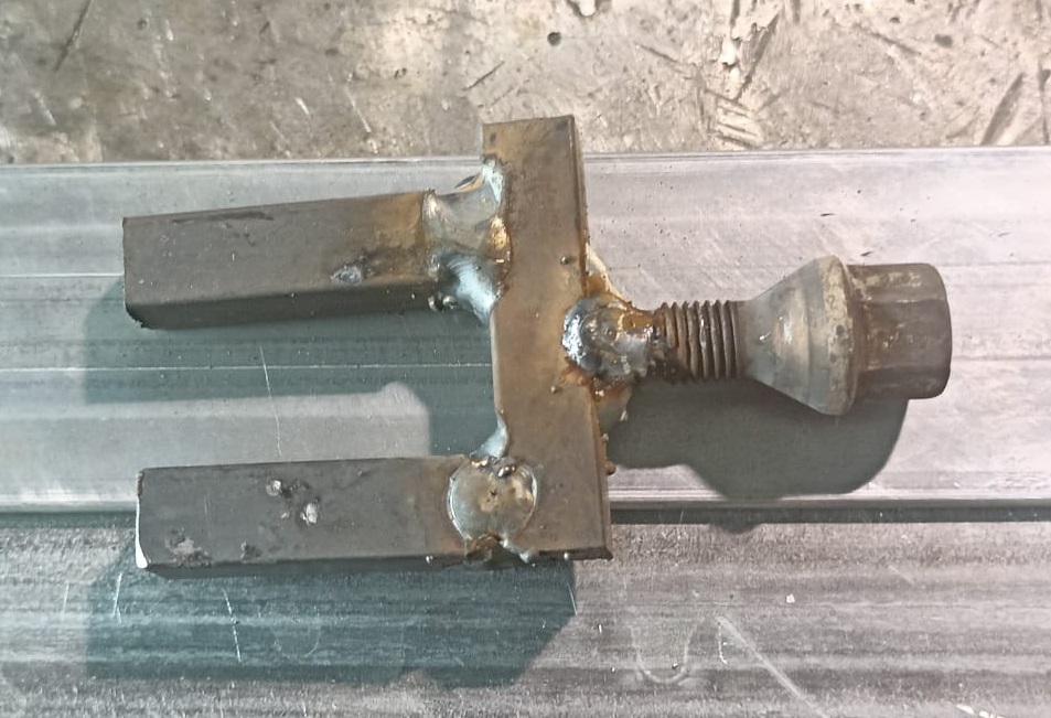

Così mi sono fatto fare da un amico fabbro questo accrocco che si incastra nel rubinetto
frontalmente dove poi si va ad innestare una normale chiave a tubo.

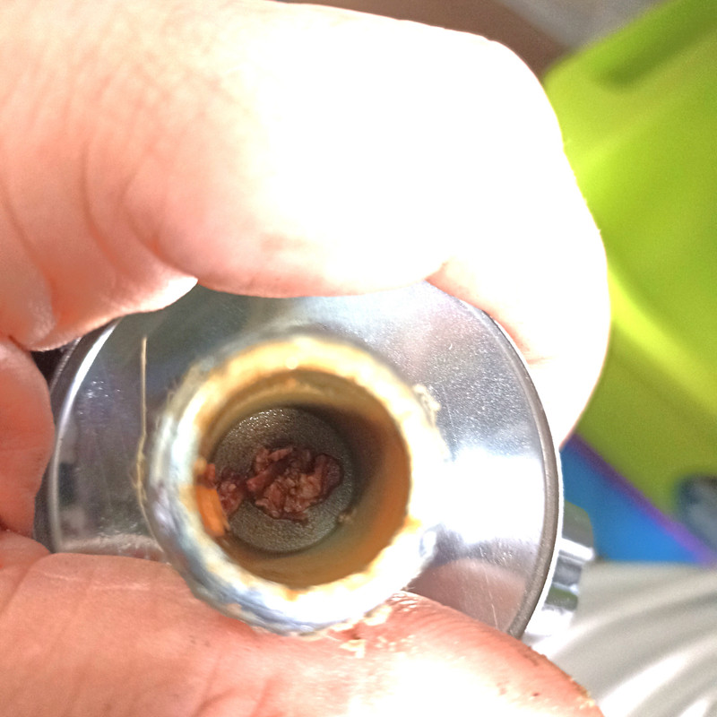

e questo è quello che ho trovato dentro il rubinetto filtro

Belle le saldature e bella l'idea di saldarci un bullone di una ruota. Riguardo a quella ruggine, dici che hai ancora in casa i tubi in ferro? :shock:
Messaggi: 17877
Re: Svitare rubinetto filtro
no Giovanni quella non è ruggine ma calcare che si stacca dallo scambiatore
della caldaia, anche perché i tubi sono di quella "plastica" verde :-D

Bell'idea, mi riporti a quando ero ragazzo e abitavo in campagna. Costruivo spesso chiavi ed attrezzi ad ok pur avendo a disposizione atrezzatura ridotta al minimo. Mi ero costruito anche una piccola forgia e per incudine usavo un pezzo di binario ferroviario.Con foglie di balestre vecchie ricostruivo zappe, accette, scalpelli ecc.
Curiosità, perché non lo hai realizzato da solo l'aggeggio?
Messaggi: 17877
1° perché non sono capace
2° perché non sono attrezzato per farlo
