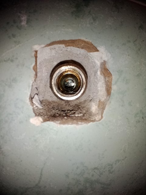

Ho un problema con un rubinetto d'arresto (non so se si chiami esattamente così), quello che chiude l'acqua in un determinato locale. Purtroppo non si tratta del classico vitone che basta svitare e sostituire ma di quello che vedete in foto
Quello dell'acqua fredda sono riuscito a sbloccarlo, l'altro no. Ho rimosso il dado da 16 ed estratto il "perno", inondato di wd40 il fondo del rubinetto, invano. Avete qualche dritta da darmi?

Prova a fare delle foto più chiare.

Purtroppo ora ho solo queste.
Comunque googlando ho trovato questa discutendo su un altro forum (spero di non infrangere alcuna regola)
https://www.plcforum.it/f/topic/284208- ... ale-bagno/
La situazione è la stessa. Si tratta di un rubinetto a sfera in cui il perno o pistoncino ruota di 1/4 di giro. Purtroppo anche forzando con un cacciavite a taglio non ho risolto nulla.

Da quella discussione sembra quindi che si tratti di un rubinetto a sfera e che il perno che hai smontato è solamente il comando per ruotare la sfera.
Visto che quindi non c'è modo di sostituire solo la sfera, ma in caso va smurata tutta la valvola e sostituita, a questo punto la domanda è d'obbligo...
Qual'è il problema che ti da quel rubinetto?

è semplicemente bloccato in posizione aperta e non c'è verso di ruotarlo. Rimosso il perno ho provato con un cacciavite a taglio a muovere/ruotate la sfera, inutilmente

Rompi un po di intonaco intorno al tubo della seconda foto e rifai foto chiara. Se la valvola a sfera è a sfera removibile dovrebbe esserci un esagono, se non c'è hanno montata una valvola normale e il tal caso bisogna rompere il muro e sostituirla

Non si sblocca neanche se al cacciavite dai dei colpetti con un martello di gomma o con il manico di legno di un martello normale?

boh prova a scaldare con la pistola ad aria calda

Qualcosa mi dice che sto per fare una figura da capra... leggo spesso consigli del genere (scaldare la parte, anche in ambito ciclistico, es movimento centrale bloccato) ma scaldando non dovrebbe succedere che il metallo si dilati rendendone più difficile la rimozione?

Devi scaldare molto per una decina di secondi e freddare rapidamente con dell'acqua; lo shock termico fa dilatare e restringere il metallo di quel tanto che "potrebbe" sbloccarsi. Stesso problema tuo in un rubinetto di un bidet ed ho risolto proprio così.
P.S.
io gli ho dato proprio fuoco con del cotone imbevuto di alcol :-D ma una pistola termica od un cannello a gas sarebbe meglio.

Attenzione, i rubinetti a sfera hanno una sfera di metallo che gira all'interno di una sede che dovrebbe essere in teflon se non sbaglio, quindi riscaldare eccessivamente può essere controproducente.
Il riscaldamento si usa proprio per la differente dilatazione che c'è tra la parte che viene riscaldata ed il resto oppure (come in questo caso) i diversi coefficienti di dilatazione fanno sì che ci siano dei micromovimenti tra le parti con (si spera) il possibile scollamento.
