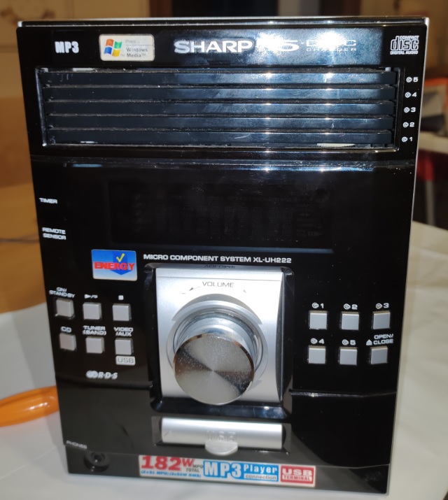

Ciao Raga ,
ho lo stereo che vedete nelle foto in allegato , che non si accende piu .
ho gia aperto e controllato l'alimentazione e sembra OK , l'unica scosa è che ho il led timer che dopo un po fa una sequanza di lampeggi non costanti .
Per caso qualcuno di Voi ha il servcie manaul ho ha la decodifica dei lampeggi led ?
Grazie mille in ogni caso : Thumbup :

Ciao Enrico51 ,
grazie e succede questo :
premo il tasto per accendelo ( sia da stereo che da telecomando ) , e nulla , se attendi circa 5s poi il led timer lampeggia circa 3 volte veloce ( circa 0,5s per tre volte on/off ) e poi stop per circa 2s e poi ON per circa 2s e poi ricomincia col lampeggio .
Non si accende nulla cioe display Stereo OFF purtroppo.
Gia a perto e controllato fusibili e OK , controllato alimentazione e la scheda diciamo logica risulta alimentata ok , poi che funzioni non ho ancora verifica ,ma il rele che da l'ON al trasformatore di potenza non scatta .
Per quello non vorrei che in questo caso l'indicazione dei led sia un allarme che ti dica il problema .
Enrico grazie mille e se ci sono news grazie mille : Thumbup :

Se ho capito bene, sul display non compare niente anzi resta spento e il cassetto non si apre. Se le condizioni sono queste c'è sicuramente un problema sull'alimentazione. Controlla gli elettrolitici, transistor e diodi sulla scheda di alimentazione, se sono riportate le tensioni controlla che siano giuste. Se puoi fai foto della scheda di alimentazione, ambo i lati. Dicci che strumenti hai a disposizione per eventuale riparazione, multimetro, capacimetro,oscilloscopio, saldatore ecc.
