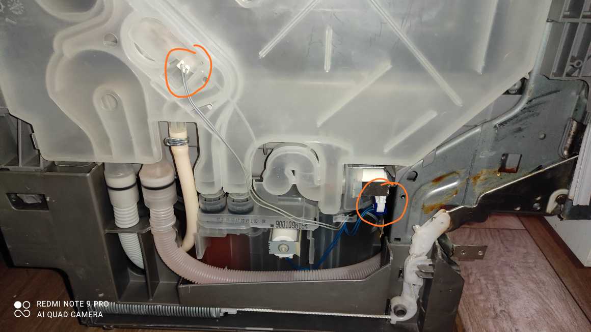

Ciao a tutti, ci presento il mio problema..
L altro giorno sulla lavastoviglie BOSH ha iniziato a lampeggiare la spia del rubinetto... Anche staccando e riattaccando la spina una volta che riaccendevo e facevo partire il programma una volta chiuso lo sportello, si bloccava e si riaccendeva la spia..
Leggendo un po' le possibili cause online ho pulito i filtri dell' acqua stop e poi aperto la lavastoviglie sul lato sx e smontato e pulito con acqua ed anticalcare il serbatoio con le tenute a labirinto... Il problema è che adesso una volta rimontato tutto e ricollegato i due morsetti, ricollegando la spina si accende e inizia a Lampedusa subito la spia del rubinetto e non è più possibile spengerla se non scollegando la spina...
Avete idea di che danno ulteriore posso aver fatto nella mia manovra?

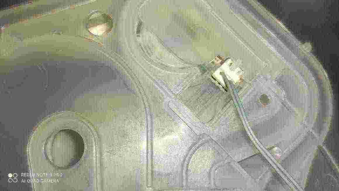

Ciao,
Gli unici due morsetti che ho scollegato sono questi e mi sembrano apposto...
C'è un modo con un tester per capire se hanno problemi..?
Sapete dove vanno a finire?

No, non saprei dove vanno a finire.
Puoi provare a metterci uno spray per la pulizia dei contatti e controllare visivamente se i contatti sono a posto.
