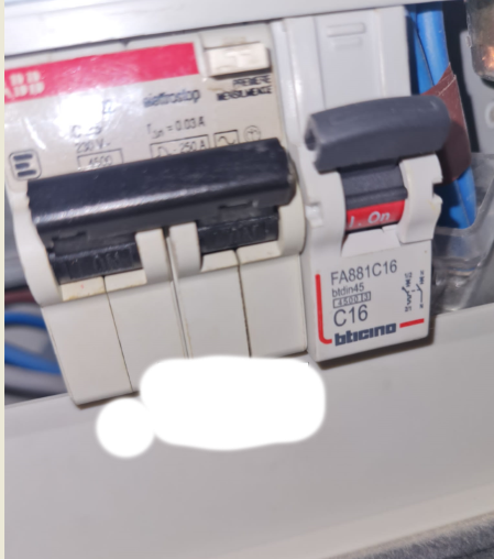

Aggiornamento e prime conclusioni.
Dopo due giorni di ricerche, è venuto fuori che le resistenze sono tutte perfette e il differenziale (puro) salta per superamento del carico ammissibile cioè 25A. Quindi il mistero si infittisce: difatti accanto al differenziale c'è un magnetotermico da 16A che non è mai saltato.
Che il differenziale salti per sovraccarico è dimostrato dal fatto che stacca solo quando si attacca il grill. Difatti ho provato a portare la corrente (senza passare da commutatore) direttamente con un cavo esterno alla resistenza del gril e anche questa è perfetta: diventa rossa in pochissimo tempo e non salta niente.
Purtroppo è impossibile testare il grill dal commutatore, perché tale resistenza attacca insieme alle due resistenze, sopra e sotto: non è possibile attaccarlo da solo. Praticamente funziona così: al primo scatto del commutatore si accende la lampadina del forno, poi continuando a girare iniziano a scaldare ambedue le resistenze, sopra e sotto, comandate dal termostato. Subito dopo la rotazione della manopola fino alla temperatura massima, scatta i grill e continuando a girare il forno si spegne.
Per adesso ho tamponato scollegando i faston dalla resistenza del grill... almeno posso usare il forno, tanto il grill per adesso non ci è indispensabile.
Rimane da capire perché scatta per sovraccarico il differenziale da 25A e non il magnetotermico separato da 16A. A questo punto mi pare che l'unico indiziato sia il differenziale... oppure anche il magnetotermico. Oppure sono stati collegati male... ma come potrebbero essere stati collegati per produrre dei fenomeni del genere?
Comunque, ci credo che anche staccando la terra il differenziale saltava lo stesso... difatti non saltava per dispersione ma per sovraccarico... poi come questo sia possibile è tutta materia di indagini ulteriori.
Ecco una foto del differenziale + magnetotermico da 16A.

Re: Forno che fa saltare il differenziale
Contrordine:
finalmente ho trovato il codice dell'interruttore, DS 642 Elettrostop, da cui si deduce inequivocabilmente che trattasi di combinato magnetotermico/differenziale. Qui si vede chiaramente. A parte l'amperaggio poi è identico.
Ora almeno abbiamo un dato certo da cui partire. Quindi come già ipotizzato è un problema di sovraccarico. Difatti, se il grill si aggiunge, come pare, alle due resistenze (sopra e sotto), si dovrebbe raggiungere un carico sopra i 3KW. La potenza impegnata è di 4,5KW... però se al forno ci i aggiunge: la caldaia, l'autoclave e le luci di casa, i 25A si raggiungono di sicuro. Poi non è neanche da escludere che il magnetotermico si sia sensibilizzato e stacchi prima.
Comunque per me l'arcano adesso è spiegato. Ed è bastato escludere il grill e la corrente non è saltata più.
se scatta solo quello di sinistra, quindi il magnetotermico, il mistero è svelato
Svelato fino ad un certo punto, mario. Perché visto che è un combinato diff/magnet. che sia saltato per un sovraccarico ci siamo arrivati per deduzione. Però, siccome la leva è unica, non si può escludere al 100% che non ci siano anche dispersioni a terra. La domanda era come è possibile che la ABB non abbi messo un segnalazione per far capire quele delle due sezioni è saltata. Se c'era, io non ero stato due giorni a sbattermi per capire se il forno era in dispersione.
- Messaggi: 17821
scusa ma allora a cosa serve avere due leve ?
se quello di sinistra è un differenziale non dovrebbe scattare
per sovraccarico a meno che non è guasto, a questo punto io
farei una prova, con molta attenzione
collegherei un filo tra fase e terra per vedere quale dei due scatta
Mi sono spiegato male: qui non esiste nessun differenziale puro (come avevo erroneamente ipotizzato all'inizio), ma quello a cui hai fatto riferimento, quello di sinistra, è in realtà il DS 642, un combinato diff.+magnetermico. Quello, invece di dx è solo magnetotermico da 16A.mariobrossh ha scritto: ven 29 dic 2023 6:17 am se scatta solo quello di sinistra, quindi il magnetotermico, il mistero è svelato![]()
Da considerare che in questo quadretto mancherebbe il magnetotermico da 10A per le luci.... e, difatti, più ancora a dx c'è appunto un altro magnetotermico da 10A. Quindi sarebbe logico pensare che quello a sx a doppia leva fosse un diff. puro, come avevo ipotizzato all'inizio... ma invece trattasi di combinato diff./magnetot. Rivedi il link di prima.
ok ho capito, ricordo che ad alcuni interruttori salvavita quando
scatta il differenziale la leva si abbassa a metà e per riarmalo
bisognava abbassarla del tutto e rialzarla, prova a premere il
tasto di Test e vedi cosa succede
