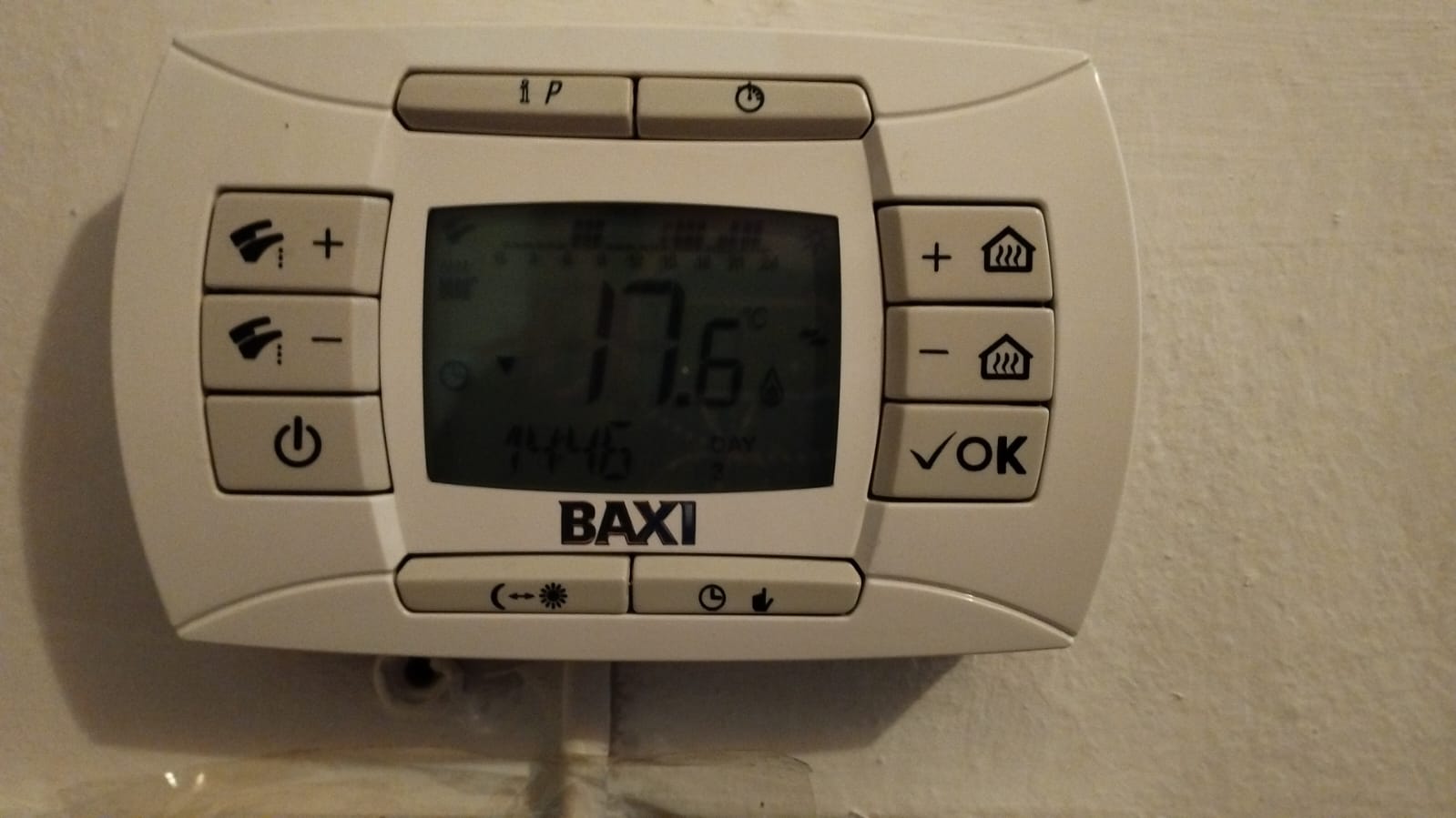

Con l'arrivo del freddo mi si è presentato un altro problema con la caldaia, ma non essendo mai a casa e dovendo delegare la cosa alla moglie mi risulta difficile agire. Provo a spiegarmi.
Ho una Baxi Moon duo tec esterna che comando con il termostato Baxi del quale allego la foto

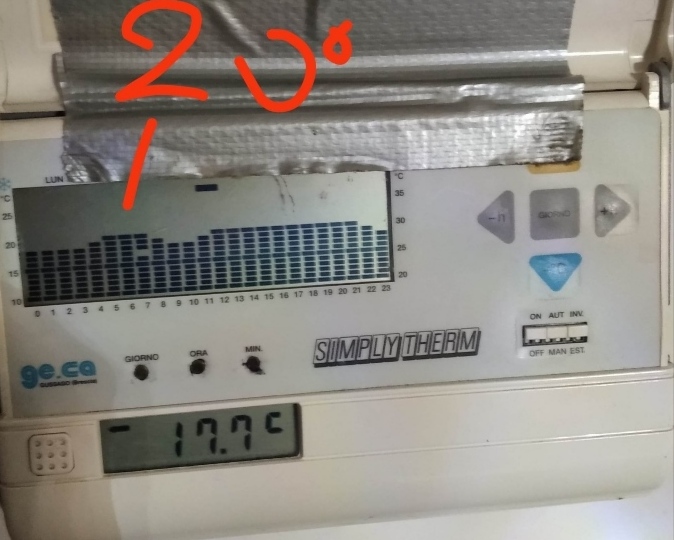

La casa è divisa in due zone, dove ho per ogni zona un termostato(vecchio da cambiare, ma questa sarà la prossima discussione) a batterie.
Allego la foto di uno dei due, l'altro è uguale.
Io ho programmato sulle due zone gli orari di accensione e spegnimento mantenendo l'impianto al minimo 18.5° e alzando nelle ore più necessarie.
In realtà la caldaia non scalda in questo modo ma segue il termostato di comando che ha una programmazione singola.

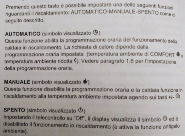

Allego foto del manuale per chiedervi quale "impostazione" seguire. Purtroppo la moglie (con i bambini) non è abile e le cose gliele comunico tramite telefono.... Potete aiutarmi per favore? Grazie

Beh, se vuoi che la programmazione funzioni, deve stare in automatico.
La funzione "Manuale" si utilizza nel caso si voglia far accendere la caldaia in una fascia oraria in cui non è programmata l'accensione (tipo programmo che si accenda tutti i giorni dalle 20.00 alle 23.30, il giorno che alle 18 ho freddo per poter accendere il riscaldamento devo mettere in manuale altrimenti non ho modo di far partire la caldaia).
La funzione "spento"... beh, questa direi non c'è nulla da spiegare, in quella posizione la caldaia resta spenta in barba a qualsiasi programmazione fatta, a meno che la temperatura ambiente non scenda al di sotto sella temperatura minima impostata nel cui caso parte la caldaia in virtù della funzione "antigelo", ma la funzione antigelo partirebbe anche nella posizione "automatico" naturalmente.

Ciao Capitan Harlock, grazie della risposta.
Il mio dubbio sorge in quanto:
- sono in modalità automatica
- i termostati di zona sembrano non essere presi in considerazione dalla caldaia.
Ho provato manuale ma in effetti non funziona nulla lo stesso.
Mi mancava spento perché pensavo che spento si riferisse al "termostato della caldaia" così a quel punto venivano considerati i termostati di zona

Io ho un termostato Baxi interno dal quale "comando" la caldaia. Vedi la foto nel primo post.

Il termostato Baxi di controllo della caldaia ha una programmazione tutta sua e mi è stato detto di non toccarlo anche perché oltre a non gestire le due zone separatamente, è installato in una zona della casa moooooolto fredda. Fatalità però il riscaldamento in casa era come impostato lì come le accensioni dei caloriferi

Beh, la cosa si complica un pochino... da quanto mi sembra di capire quindi ci sono tre termostati dentro casa, quello della caldaia (il baxi che non devi toccare) che di fatto regola l'accensione della caldaia e poi altri due termostati legati alle due zone della casa (sono solo due le zone o c'è una terza zona che si accende e si spegne in concomitanza con il termostato della caldaia?).
Se è come ho capito allora prova a far partire la caldaia dal termostato della caldaia (o aspetta l'orario in cui parte) e poi metti in manuale uno dei due termostati di zona richiedendo una temperatura sicuramente superiore a quella che c'è nella stanza e vedi se così i termosifoni della zona funzionano.

Si confermo: e termostati, uno "centrale" e due per le uniche due zone (giorno e notte).
Ieri sera ho fatto una prova:
- impostato automatico
- impostato i due termostati per l'accensione normale, cioè ore 6:00 inizio dei 20° fino alle 09:00, poi rito o a 18,5°; mentre nel principale ho impostato l'avvio alle 09:00.
Confermo che i caloriferi sono freddi ora che sto scrivendo e che la temperatura è 17,5°.
A comandare non sono i termostati di zona, ma quello centrale. Come mai?

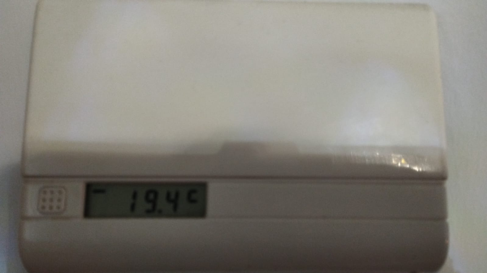

Allego foto del termostato di zona

Allora, ti spiego quello che penso...
Potrebbero averti messo il termostato che chiami "della caldaia" che comandano l'accensione e lo spegnimento della caldaia ed i termostati delle due zone che comandano l'apertura delle elettrovalvole di apertura verso i termosifoni.
Quindi, da quanto ho capito dalla prova che hai fatto, nella fascia oraria in cui sono impostati i termostati delle zone (dalle 6.00 alle 9.00) ma fuori dalla fascia oraria del termostato della caldaia (dalle 9.00 in poi) i termosifoni sono freddi.
Dovresti provare a capire cosa succede:
1) Nella fascia oraria in cui è impostato il termostato della caldaia ma non quelli delle zone (dopo le 9.00)
2) Cosa succede se fai coincidere una fascia oraria sia al termostato della caldaia che ad uno di quelli delle due zone.
