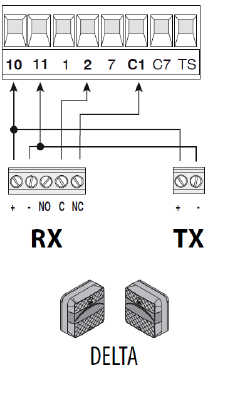

Buongiorno sto provando ad installare una centralina CAME ZR24N, ho collegato le fotocellule come in allegato ma non so i contatti da ponticellare ….. qualcuno puo aiutarmi?
- allegato.PNG (20.23 KiB) Visto 3141 volte

Nello schema che hai postato non sono indicati ponticelli...
C'è qualche indicazione da qualche altra parte?

da manuale si dovrebbe ponticellare 2-C1 e 2-C7

Allora dovresti dirmi:
1) Il DIP SWITCH numero 3 è ad "OFF"?
2) Sul connettore N. 1 c'è collegato qualche filo o ponticello?
3) Hai soltanto le fotocellule di sicurezza o hai installato anche il bordo sensibile di sicurezza?
Re: Centralina di comando apertura serrande Came ZR24N - Collegamento Fotocellule e Ponticelli
il DIP SWITCH nr. 3 è off
Il connettore 1 dovrebbe essere ponticellato con il 2...
Le due fotocellule collegate come schema postato prima
- Messaggi: 9980
Ok, allora riassumendo:
- Il ponticello tra 1 e 2 va bene ed è perché non hai il pulsante di STOP.
- Utilizzi solo una fotocellula
- Il DIP SWITCH 3 ad "OFF" indica che è disattivato il "Test Sicurezza"
Quindi sul manuale c'è scritto:
"Quando si utilizza una sola fotocellula o un bordo sensibile con test sicurezza disattivo, ponticellare quella non utilizzata con il contatto (2-C7)."
Quindi se hai usato lo schema dove hai collegato la ricevente della fotocellula sui connettori 2 e C1 dovrai come indicato mettere un ponticello tra i contatti 2 e C7.

grazie....quindi riassumendo:
ponticello 1-2 il 2 - C7
perfetto.....il DIP SWITCH 2 ad "ON" ?

Da quello che riesco a capire dal manuale mettere il DIP SWITCH 2 ad ON serve per poter fermare la serranda a metà strada...
Mi spiego
Sia agendo sul pulsante che utilizzando il telecomando, premendolo quando la serranda è chiusa, questa si apre mentre se la serranda è aperta questa si chiude, non ci sono comandi separati di apertura e chiusura.
Se invece premi il pulsante mentre si sta aprendo o chiudendo la saracinesca cosa succede?
- DIP SWITCH 2 ad OFF = la serranda inverte il senso di rotazione (si apre se si stava chiudendo e viceversa)
- DIP SWITCH 2 ad ON = la serranda si ferma (STOP) ed al successivo impulso riparte invertendo la rotazione
Per essere sicuri che abbia capito bene la funzione di questo switch però ti converrà fare qualche prova.

Fatto la prova....funziona benissimo....grazie mille per l'aiuto.
