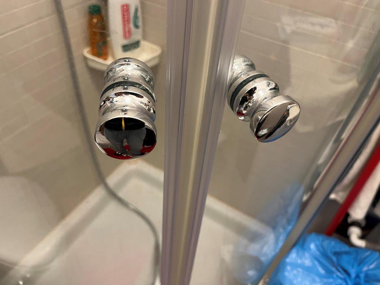

Ciao a tutti,
non so se sia propriamente una domanda da idraulica.
Ho la cromatura dei pomelli della doccia completamente rovinati (col rischio anche di tagliarsi).
Essendo pomelli o sono a vite centrale o sono incollati.
Ho scritto all'azienda da cui ho acquistato e mi ha detto che sicuramente sono a vite.
Il problema è che non riesco più a svitarli in nessun modo, immagino a causa del calcare.
Qualcuno ha qualche idea?
Grazie!

Ma intendi come se fosse la classica brugolina che va a bloccare il pomello?
Purtroppo a vista non ho alcuna vite sui pomelli. Allego foto comunque
Grazie mille!

Ecco perché si dice una foto vale più di 1000 parole...
Io avevo capito i pomelli dei rubinetti della doccia e non del box doccia :lol: :lol: :lol: :lol:
Se ti ha detto che sono a vite, sì... si dovrebbero svitare : Wink :
Tieni conto che se si dovessero rompere (o se li vuoi rompere per toglierli, magari usando un seghetto per il ferro) si trovano a ricomprarli anche su Amazon cercando "pomelli per box doccia".

Sono avvitati uno nell'altro. chiaramente la vite sarà ossidata, prova a metterci un po di disincrostante. Il problema è con che attrezzo svitarli, con cosa hai provato? forse con due chiavi a nastro o se sono rovinati che devi combiarli puoi usare la strigitubo. Attento a non spaccare il vetro.

Ho già usato parecchio wd40 e ho provato con un pappagallo ma niente.
E sono in ballo da un mese eh :D ogni tanto vado lì dai miei amichetti e ci riprovo -_-
Re: Problema smontaggio maniglie/pomelli doccia
Da quello che dici sembrerebbero incollati al vetro... e se fosse così, a cercare di svitarli il rischio di rompere il vetro è alto.
Guarda se ce la fai a fargli una foto di lato... per vedere se fra i due c'è una barra filettata. : Rolleyes :

Se sono a vite, come penso, dovresti vedere tra pomello e vetro una sottile guarnizione e forse guardando con una certa angolazione vedere anche il perno. Nel caso fossero incollati puoi provare con acetone cercando di farlo penetrare tra vetro e pomello aiutandoti con una spatolina o una lama sottile. al posto dell'acetone puoi provare anche questo prodotto specifico. https://www.ufficiodiscount.it/loctite- ... s100733-na.

Da quello che dice l'azienda dovrebbero essere a vite, se così fosse non capisco perché chi l'ha installata dovrebbe avere messo la colla.
Non lo escludo eh, però mi sembra improbabile, temo sia più calcare (la doccia ha 10 anni) però ripeto non riesco in nessun modo, pazzesco.
Ho provato a fare la foto dall'alto ma non si vede nulla :\ l'o-ring mi pare ci sia onestamente (che non esclude cmq che ci sia un po' di colla, anche se apparentemente non ne vedo), tra il pomello e il vetro c'è circa 1mm (forse meno) di distanza, comuque non è direttamente attaccato
Grazie!
Qui si vede bene come sono fissati i due pomelli: dentro hanno un grano (M10?) e poi la guarnizione in gomma per proteggere il vetro. Quindi si può ipotizzare che il bloccante l'abbiano messo sul grano. E un grano di M10, stretto forte con il bloccante, non si sviterà molto facilmente.
Comunque, per forte che sia il bloccaggio, non potrà certo resistere all'azione di due pappagalli robusti contrapposti. Poi, puoi stringere forte quanto vuoi... tanto anche se si rovinano non fa niente, dal momento che li dovrai cambiare. Se poi ci potete lavorare in due, anche meglio. ;-)

Il pappagallo non è l'ideale per svitare oggetti che non abbiano scanalature o sfaccettature, ci vuole la giratubi:
https://www.ebay.it/itm/325784736549?mk ... G6IuAAAAAA
che abbia un'apertura maggiore dell'oggetto da svitare. Se non hai una giratubi ci sono delle alternative.
Se hai un trapano puoi praticare nel pomello un foro 8/10 mm in cui passerai un tondino di acciaio per ruotarlo.

A sto punto aspetto il suocero e proviamo in 2 :D se non dovessimo riuscire procedo con la giratubi e vediamo.
Vi aggiorno, grazie a tutti!
