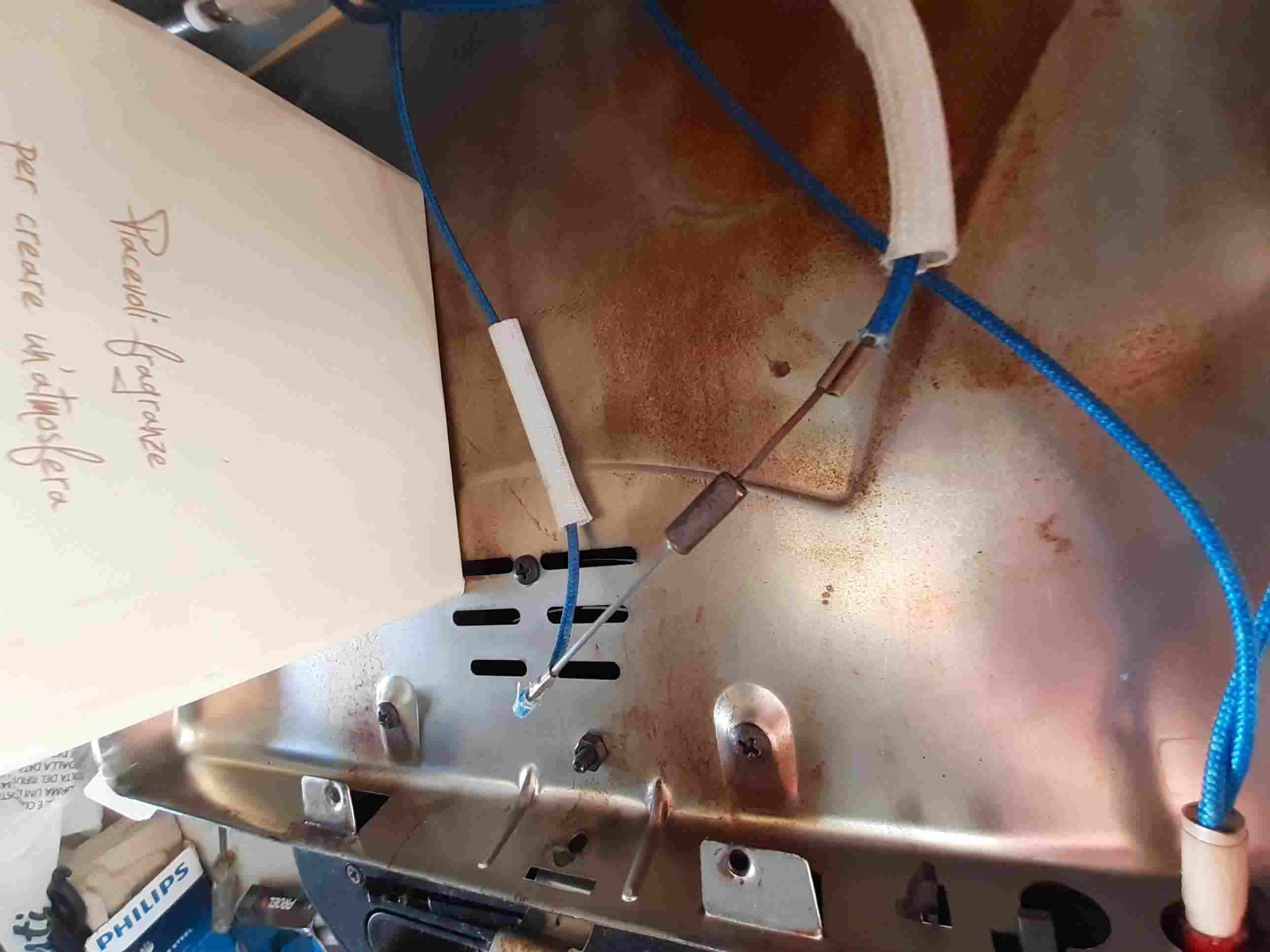

Salve, e grazie per l'iscrizione. ho una piastra per panini dove il lato superiore non si accendeva. Avevo pensato alla resistenza, ma smontandola, mi sono accorto che un elemento (non so cosa sia) funziona solo quando lo muovo. Vorrei acquistarlo, ma non so se è un diodo o altro. Vorrei sapere anche se conoscete la sua funzione, che se magari non è importante gli faccio un ponte. Allego la foto . Grazie

quello è un termofusibile di sicurezza controlla che sia ben saldo nei suoi morsetti

Per provare,sì, puoi bypassarlo ma poi devi metterne uno nuovo. Come detto da mariobrossh, controlla che i terminali non abbiano un falso contatto. Un termofusibile è buono o è interrotto ,non ci sono vie di mezzo. Se hai un tester lo metti in ohm e controlli. Prova a serrare i faston alle estremità aiutandoti con una pinzetta.

Il fatto è che nei morsetti sta ben fisso, ma il cavo che entra al suo interno gira e quindi in certi punti fa contatto e in altri no. Siccome non si legge niente vicino, per quell'uso, andrebbe bene questo che vi linko?

ma perché lo vuoi cambiare se non è lui la causa del guasto ?
come ti ha detto Enrico quel termo fusibile non ha falsi contatti,
individua quale dei due fili non fa contatto bene e vedi cosa è successo

Come vi dicevo ho verficato. Gli attacchi vanno bene, il falso contatto avviene proprio nel termofusibile. Il filo si muove al suo interno

e allora cambialo

Avevo postato un link per sapere se va bene questo che ho trovato, siccome sul termofusibile non si riesce a leggere nulla...
Qualcuno sa dirmi se è adatto per questo tipo di elettrodomestico? (piastra per panini)

riesci a dirci di quanti watt è quella piastra, dovrebbe esserci un'etichetta da qualche parte

1900 w

con fusibile da 10 Ampere dovresti stare tranquillo
