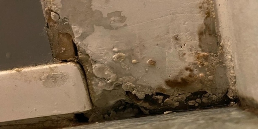

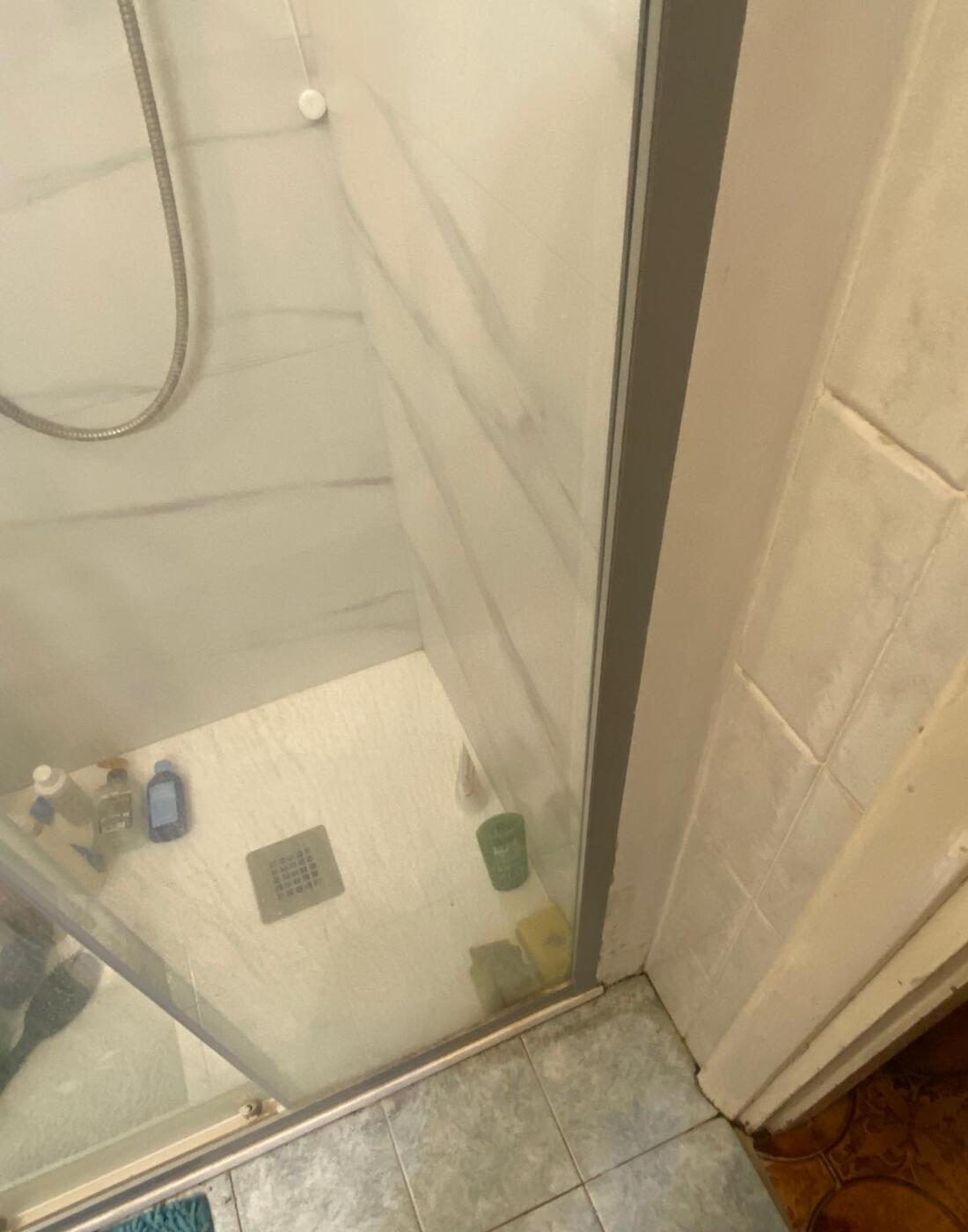

Premetto di essere uno studente in affitto e di avere una proprietaria di casa molto taccagna. Da circa un anno ha cambiato la nostra cabina doccia per infiltrazioni rilevate dall'inquilino al piano sottostante al nostro, ma dopo poco il problema è ritornato e alle volte notiamo come si formi una macchia d'acqua nell'angolo della cabina doccia.
Allego foto per farvi vedere la situazione.

Dici che quelli di sotto hanno l'infiltrazione sempre ne solito punto di prima? E corrisponde alla zona della macchia? E ancora: ma quella macchia scura che si vede in terra, è acqua? Se fosse così, il piatto a pavimento non tiene e l'acqua esce fuori. Poi, per capillarità, sale sulla muratura.
Poi ci sta che sia solo il telaio del vetro che non è stato siliconato bene. Controlla bene la sigillatura di quella zona... e se orientandoci lo spruzzo del soffione, vedi uscire l'acqua. Prima naturalmente asciuga e pulisci bene la zona bagnata sul pavimento.
