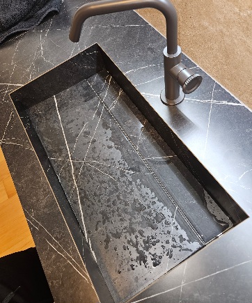

Buongiorno io ho acquistato questo Lavabo a settembre 2023 per la camera padronale. È molto bello da vedere ed è di un ottimo materiale (se non ricordo male quarzo). Presenta però un problema molto fastidioso: le gocce rimangono ferme. Inizialmente provai con uno straccio e dell'acqua ma non servii a nulla, così provai con dello svitol ma non servì a nulla, infine chiesi alla mia interior design di chiedere ai fornitori istruzioni. Mi diedero quindi una boccetta grande come un mignolo di un prodotto che sapeva una puzza assurda e che dovevo metterlo nel lavandino e farlo rimanere aprendo la finestra e chiudendo la porta per almeno 24h. Così dopo 1 giorno e mezzo provai ad accendere l'acqua e sembrava miracolosamente funzionare in quanto l'acqua andava giù.
Durò un paio di giorni poi tornò a fare le varie palline in giro per il lavandino.
Qualcuno di voi professionisti avrebbe un'idea da darmi per poter utilizzare normalmente (quindi con l'acqua che va giù e che non rimane ferma) questo lavandino?

Ma lo scarico dove sarebbe?
Comunque, a parte questa curiosità, per eliminare che l'acqua faccia le goccioline/palline che rimangono appiccicate alla superficie del lavello, occorre diminuire la tensione superficiale dell'acqua. Per questo occorre usare dei prodotti tensioattivi che aumentano la bagnabilità dell'acqua.
Se googli "tensione superficiale dell'acqua", "tensioattivi e "bagnabilità dell'acqua", ti si aprirà un mondo. Purtroppo qui ci vorrebbe un chimico... ma google per questo ci viene incontro.
Re: Lavello tiene acqua ferma
Secondo me è stato usato qualche detergente troppo aggressivo che ha intaccata la lucidatura. Penso che la cosa migliore sia usare periodicamente qualcosa del genere: https://www.amazon.it/Bellinzoni-solida ... 6dd4d3142c

Buongiorno e grazie della risposta. Lo scarico è nel "taglio" orizzontale sotto al rubinetto.
giovanni ha scritto: lun 26 feb 2024 11:31 pm Ma lo scarico dove sarebbe?![]()
Se googli "tensione superficiale dell'acqua", "tensioattivi e "bagnabilità dell'acqua", ti si aprirà un mondo. Purtroppo qui ci vorrebbe un chimico... ma google per questo ci viene incontro.![]()
