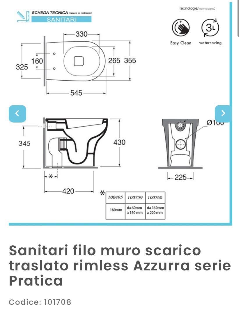

Buonasera, scarico wc a pavimento a 18 cm (centro foro) dalla parete, e cacciata acqua a 32 cm (centro foro) dal pavimento, con Geberit già installata, si può montare questo wc con queste caratteristiche? Grazie

Da quello che si vede dalla scheda tecnica, il modello 100760 va da 160 a 220 mm quindi andrebbe bene per te che hai il foro a 180.
L'unico problema è il foro di entrata dell'acqua dello scarico che è a 345 mm mentre a te il tubo esce a 320, quindi il tubo andrebbe in leggera salita favorendo così il ristagno dell'acqua. se hai l'acqua piuttosto dura ti dico subito che col passare degli anni andrai incontro ad un accumulo di calcare.
