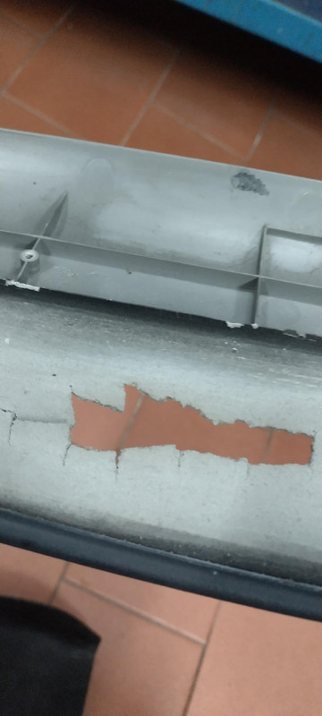

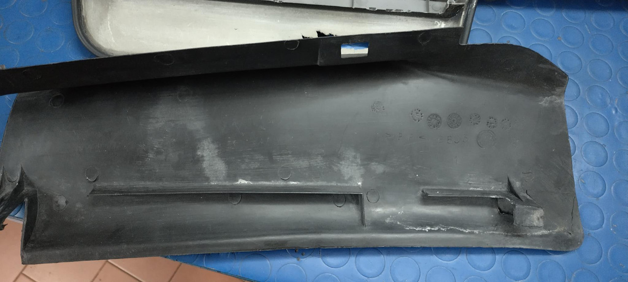

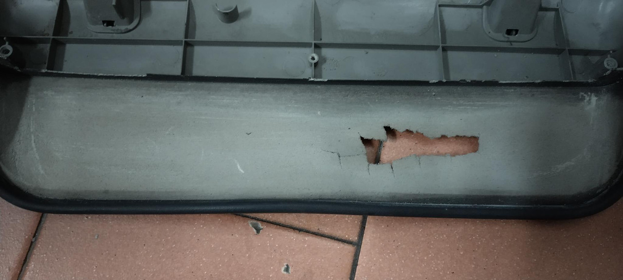

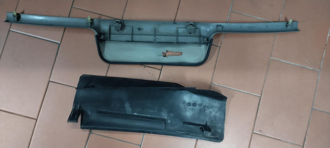

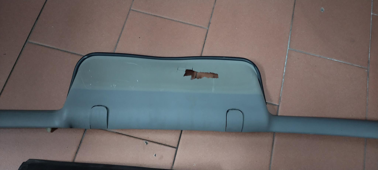

Ciao a tutti,ho questa plastica di un lunotto(nemmeno dai demolitori in zona l'ho trovata e on line solo plastiche cotte come quella in foto),come potrei ripristinarla?avete idee?la plastica è PP,ho quel pezzo nero che è di PP,ma dovrebbe forse essere modellato con la pistola da carrozziere(sarebbe l'ultima spiaggia).Siccome quella parte è cotta,che mi consigliate? : Rolleyes : : Rolleyes :

incolla un pezzo di plastica qualsiasi dalla parte interna
in modo da irrobustire il tutto e poi dal lato a vista vai
di stucco per plastica, carteggi e vernici con la bomboletta

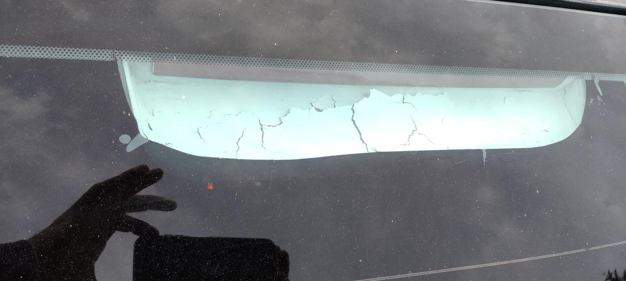

Eccomi con il lavoro eseguito,ma è bastato un pò di sole per ridursi cosi..devo per forza trivare il pezzo,si è sbriciolato ulteriolmente : Rolleyes : pazienza
