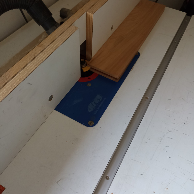

Ho sostituito questo inutile, scomodo e pesante cestone
con due cassetti ad estrazione totale, sfruttando il frontale
del cestone, che ho dovuto tagliare ed aggiungerci i traversi
inferiori.
Spero che le foto siano abbastanza esplicative

vedi come si è disintegrato il cuscinetto di quella fresa mentre stondavo il bordo del traverso ? : Andry :

si e alla fine ha fatto danni : Andry :

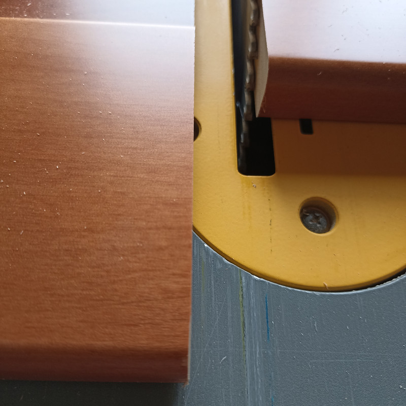

bravissimo Mario....eh immagino quel cuscinetto saltato, ti avrà fatto un bel danno si!!! Una domanda vorrei farti....che lama usi al banco sega?? taglio preciso, ma anche lo spessore mi sembra superiore alle solite lame arancioni....dal disegno mi sembrano sempre della marca "orange" ma la serie più spessa, vero?
Messaggi: 17877
Re: Da cestone estraibile a due cassetti
si la fresa si è impuntata e mi ha fatto un piccolo solco nel bordo che poi ho stuccato,
la lama è una Saxton da 80 denti con spessore 2,6, la uso prevalentemente per troncare e per tagli su laminati ;-)
