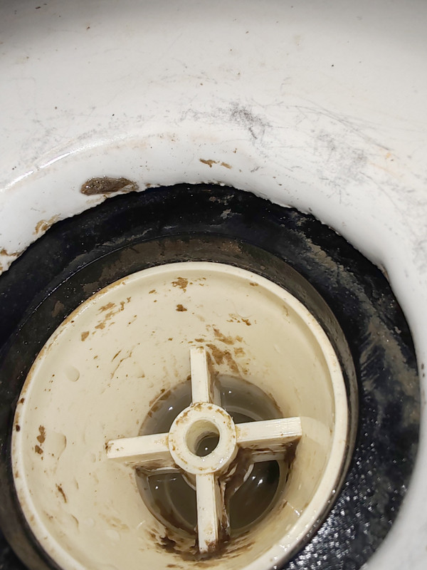

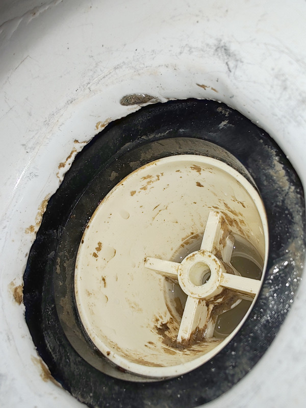

Buongiorno, vorrei un consiglio.
Oggi ho svitato la vite che teneva la grata di ferro della mia doccia per pulirla dai capelli, dato che il piatto si allagava. La vite tuttavia a un certo punto girava a vuoto, quindi l'ho bloccata con delle pinze e l'ho girata fino a evitarla completamente.
C'era un residuo di capelli di 2 cm intorno alla vite che ne impediva l'uscita.
Pulisco tutto, rimonto, ma la vite non girava, cadeva direttamente nella sede. Ho aperto l'acqua per provare e mi sono accorto che tra la guarnizione nera e il fondo del piatto doccia c'era spessore e quindi ho finito per far filtrare l'acqua al piano di sotto.
Come posso risolvere? Prendo un'altra vite più grande? Non vorrei essere costretto a sfasciare il piatto doccia per una vite che non tira, ecco...
Vi lascio qualche immagine, grazie per l'aiuto

La tua piletta dovrebbe essere, credo, simile a questa: https://www.italiagroup.net/LX2020-Pile ... gLz7vD_BwE
Dovrebbe avere al centro una sede filettata dove avvitare la vite o un dado nella parte bassa che probabilmente s'è allentato ed è caduto.Prova ad aspirare l'acqua residua, magari con una grossa siringa e vedi se trovi sul fondo la parte filettata. A meno che la filettatura non era di plastica e si è spanata completamente.

Prova con una barra filettata. Probabilmente la parte inferiore della piletta è caduta tutta in basso e con quella vite non ce la fai più a prenderne la parte filettata. Quindi il procedimento dovrebbe essere questo:
1) ci inserisci la barra filettata fino ad agganciare la filettatura della parte inferiore della piletta e misuri quanto dovrà essere lunga la nuova vite
2) ti procuri una vite di ottone o acc. inox di quella lunghezza
3) inserisci la griglia sulla barra filettata
4) sviti la barra filettata
5) inserisci la nuova vite fino a ritrovare la filettatura del sotto piletta e la avviti fino a che questa va nuovamente a fare tenuta.
FINE.
E' sottinteso che d'ora in avanti non dovrai mai più svitare più di tanto la vite di bloccaggio. Per questo la vite più la prendi lunga e meglio è.
Se al limite senti che è troppo lunga e ti batte sotto, puoi sempre scorciarla quanto basta. ;-)

Grazie a tutti, ieri in attesa di una vostra risposta ci ha pensato mio padre.
Praticamente ha preso una vite più spessa e ha creato la filettatura alla piletta semplicemente girandola, tira parecchio forte.
Secondo voi è stato un procedimento giusto o può portare a problemi?

La cosa mi convince poco. Se prima la vite era di M5, ci poteva andare solo una vite di M6.
Il dubbio è come ha fatto una vite a farsi la filettatura. Se ci fosse stato passato il maschio di M6, già sarebbe stato meglio.
Ora se la vite ha filettato la plastica, magari ciò è avvenuto negli ultimi filetti e sopra c'è un foro di 6. Quindi i pochi filetti rimasti non so quanto garantiscano gli svitamenti/avvitamenti futuri.
