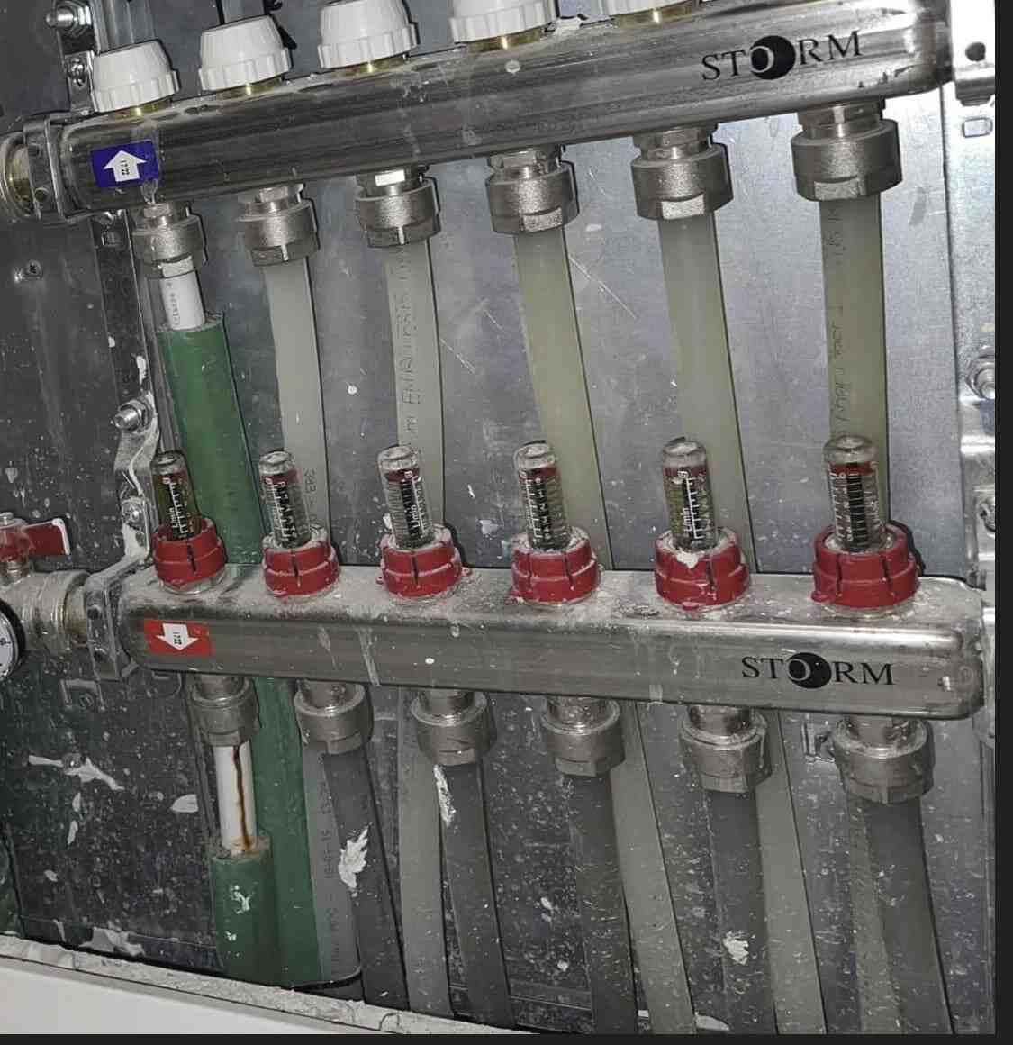

vi scrivo per chiedere un vostro gentile parere riguardo una problema ad un impianto di riscaldamento a pavimento.

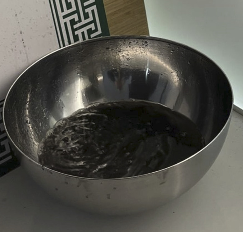

L'impianto è stato creato a Luglio 2023 mentre ristrutturavo la casa ed oggi, a meno di un anno, la caldaia è andata in blocca e i tubi nel vano collettore sono tutti neri. Il tecnico della caldaia ha anche fatto fuoriuscire un liquido nero di cui allego la foto.
Secondo voi, cosa può aver creato questo problema in meno di un anno dall'installazione?
Grazie mille
tubi sporchi
tubi sporchi
Screenshot 2024-05-21 172719 (1) (2).jpg (75.53 KiB) Visto 675 volte

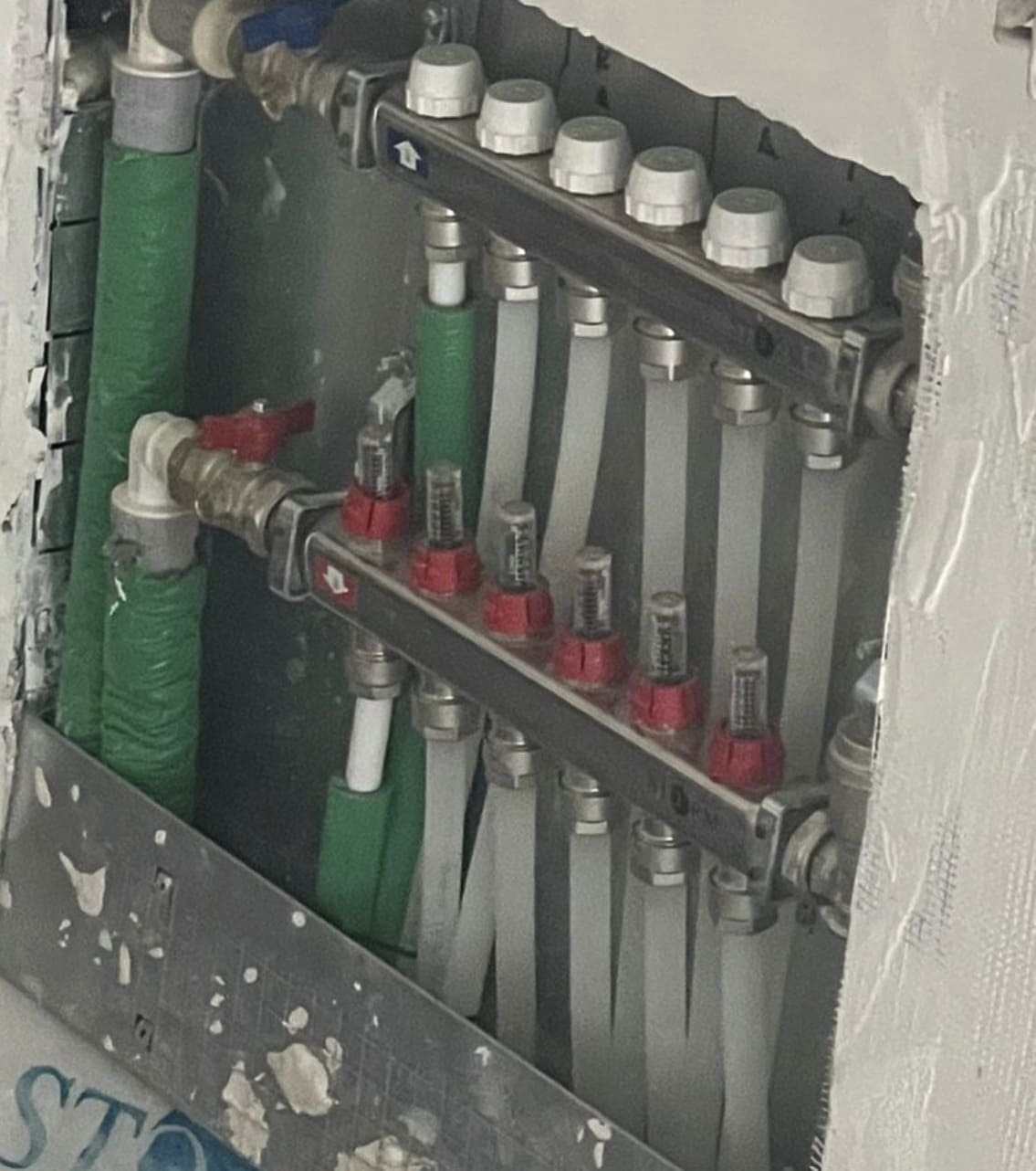

tubi puliti
tubi puliti
tubi puliti.jpg (114.66 KiB) Visto 675 volte
liquido
liquido

Il fango normalmente si forma, certo dopo solo un anno esmbra un po' eccessivo, comunque dopo il lavaggio con prodotto apposito (Sentinel 800 è il migliore) devi aggiungere un prodotto che impedisce la formazione dei fanghi (Sentinel 700)
Re: Problema tubi neri impianto riscaldamento pavimento
cespicl ha scritto: lun 17 giu 2024 5:32 pm Il fango normalmente si forma, certo dopo solo un anno esmbra un po' eccessivo, comunque dopo il lavaggio con prodotto apposito (Sentinel 800 è il migliore) devi aggiungere un prodotto che impedisce la formazione dei fanghi (Sentinel 700)
Oltre a questo, non gli converrebbe montare anche un defangatore?
