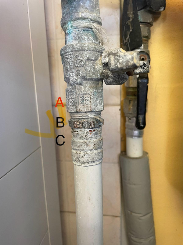

Ciao a tutti e piacere di conoscervi.
Ho un problemino: se vedete la foto:
dovrei disconnettere tubo bianco dal resto dell'impianto, ho provato a ruotare la ghiera B in senso orario ma tutto il blocco superiore si è mosso, in pratica A e B sono rimasti sempre uniti, prima di forzare e spaccare tutto, vorrei sapere se sto facendo la cosa giusta.
Grazie per l'aiuto.

A me sembra un normale raccordo a stringere, ti servono due chiavi con una reggi A con l'altra giri in senso antiorario B.

Quindi B e C non sono un blocco unico?
Re: Tubo plastico
danspado ha scritto: mer 05 giu 2024 4:44 pm Quindi B e C non sono un blocco unico?
Si esattamente.....ti basta vedere l' altro raccordo che sicuramente è più "pulito" quindi come ti dice correttamente Enrico, blocca B e svita A : Wink : se vedi che non va, metti un goccino di wd o cose del genere
