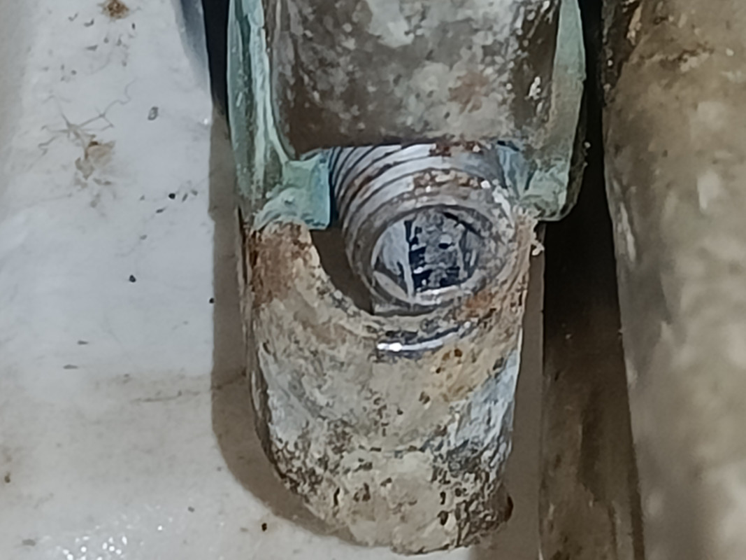

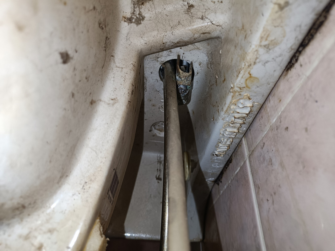

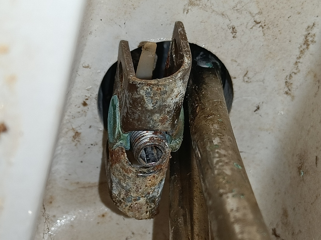

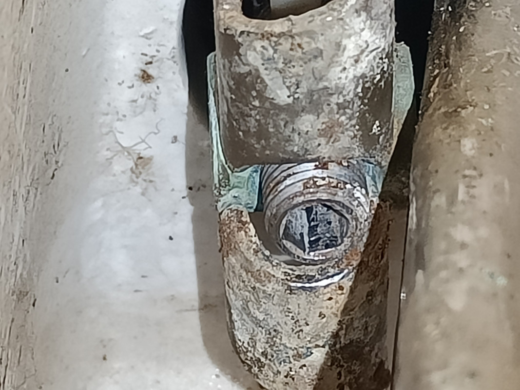

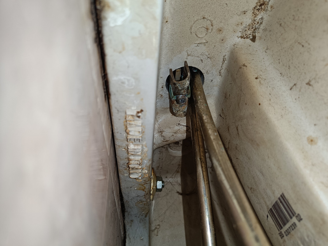

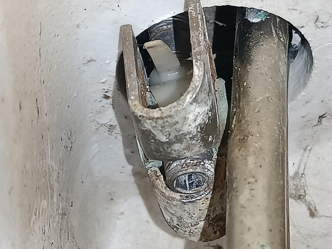

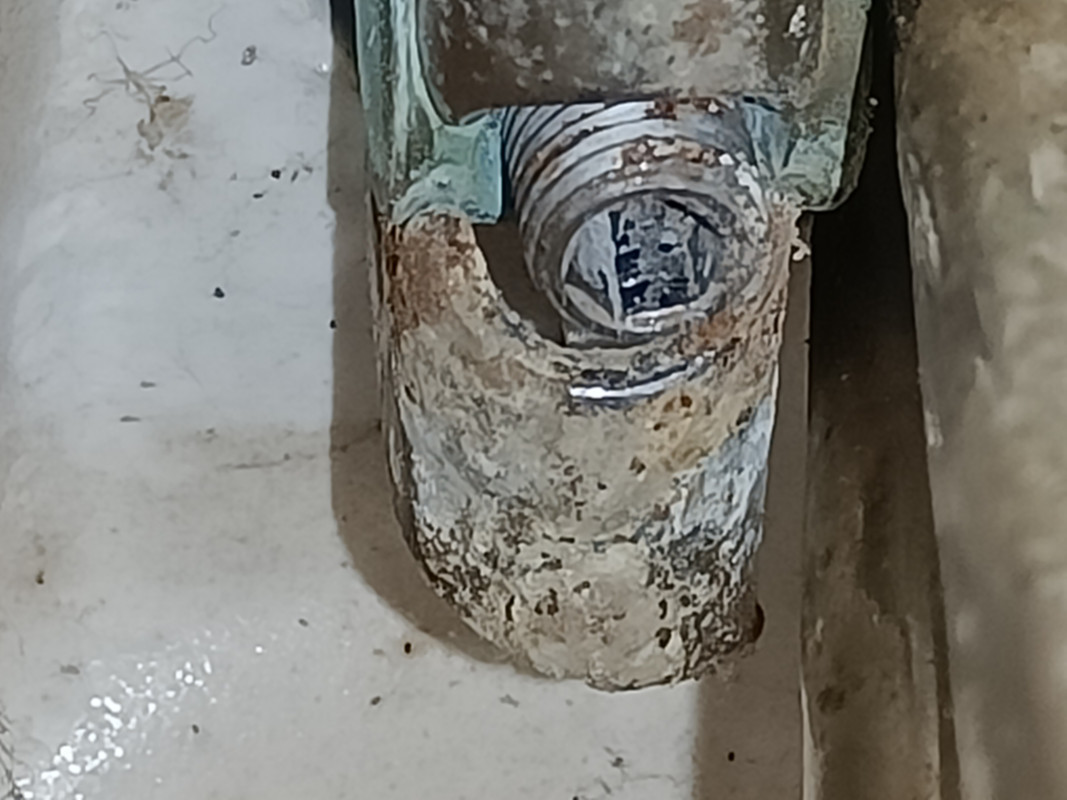

Salve a tutti,

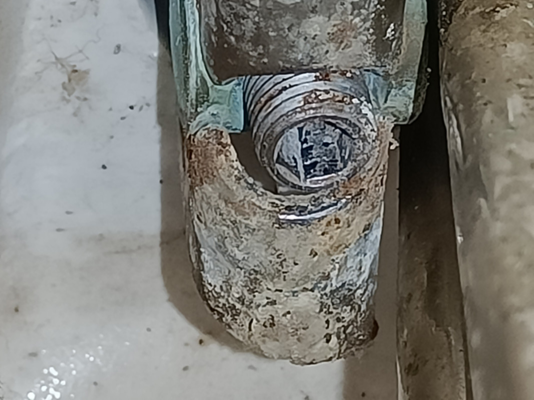

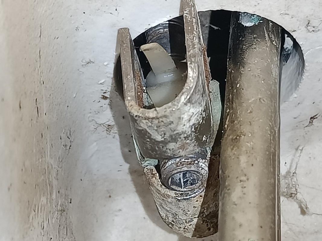

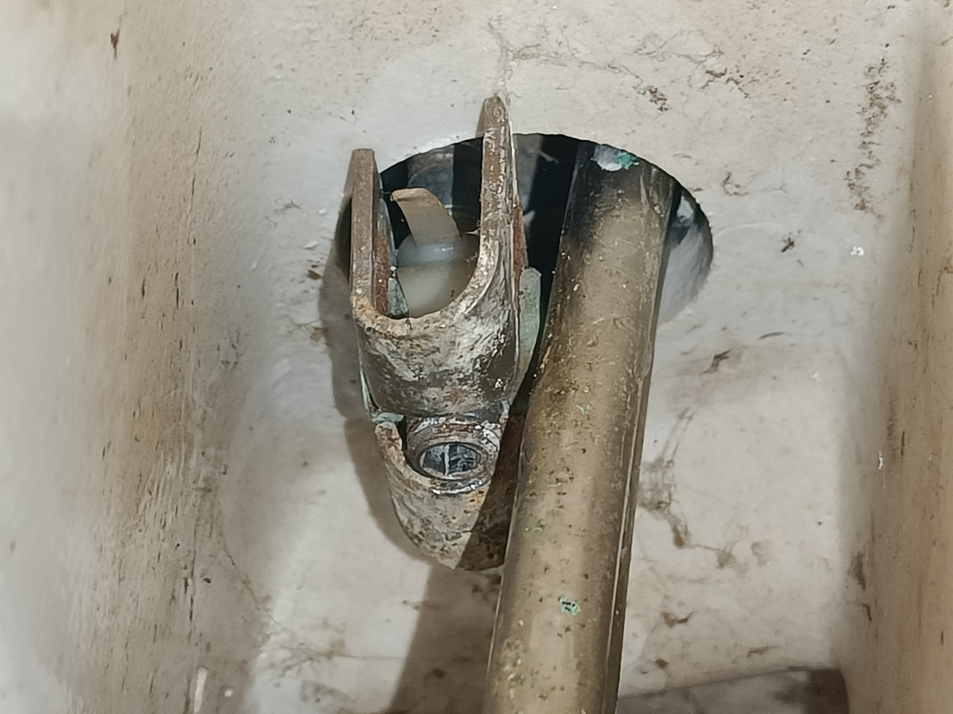

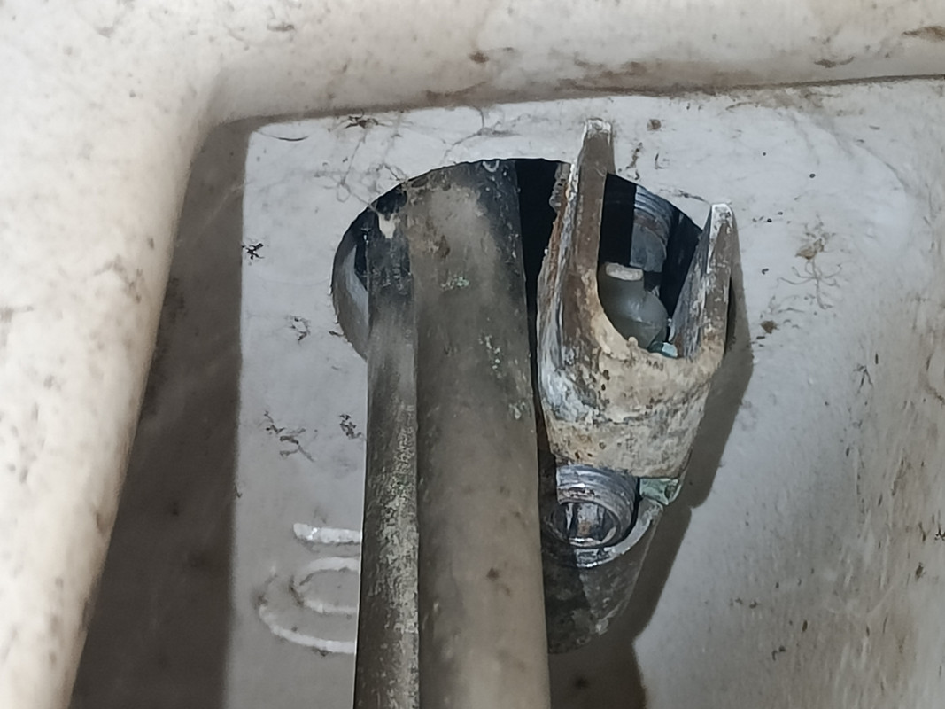

Sono nuovo. Avrei bisogno di una mano, se possibile. Ho bisogno di cambiare il rubinetto rotto del bagno ma non riesco a smontarlo.
Non riesco a capire come funzioni il meccanismo di bloccaggio.
Scusate ancora per il disturbo. Spero sinceramente che qualcuno riesca ad aiutarmi.
Grazie a tutti in anticipo! :-)
Allego link foto del meccanismo di bloccco:
Messaggi: 2539
Re: Rubinetto bagno che non riesco a smontare

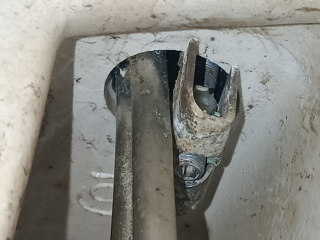

Bisogna svitare la vite indicata con la freccia, ti servono delle chiavi a brugola. Sembrerebbe da 5/6 mm ma dalla foto non è facile capire.

Ti ringrazio per la risposta.
Ho provato ma si muove di poco (1 mm) ed avevo paura di rompere qualcosa.
Dovrebbe essere sufficiente lavorare su quella?
Messaggi: 2539
Sì, se è bloccato spruzzaci un po di sbloccante, aspetta un po e riprovi
