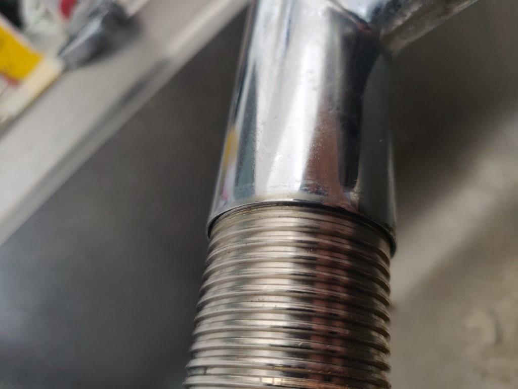

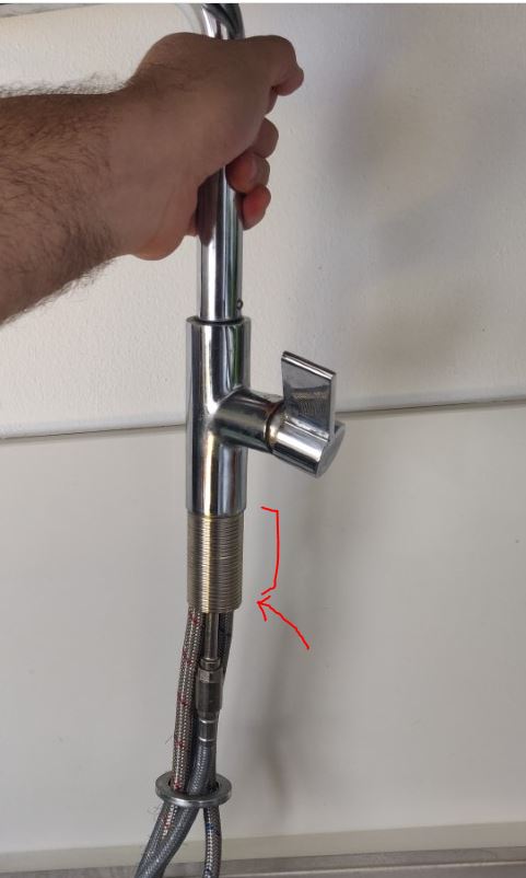

Ho un Franke "NEPTUNE EVO DOCCIA CROMATO" (un adesivo sul flessibile dice "115.0150.242")
Ho trovato acqua sotto il lavello e notato che il flessibile gocciolava... appena sfiorato (spostato di 1 cm col dito) ha iniziato a perdere in modo consistente.

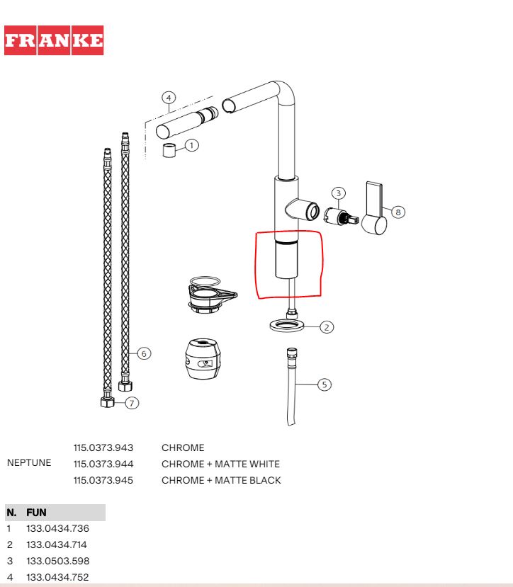

Ho ordinato il flessibile nuovo e smontato il rubinetto, ma nel momento di togliere il vecchio flessibile e mettere il nuovo, mi son trovato che entrano per tipo 10 cm dentro in un tubo filettato (quello per avvitare la ghiera sotto il lavello e fissare il rubinetto) che non mi permette di raggiungere l'estremità...
Vi chiedo, secondo voi si può svitare il tubo filettato dal resto del rubinetto per raggiungere la testa del flessibile e cambiarlo?
O è fatto apposta perché così se perde il tubo devi ricomprare tutto?
Ho provato a svitarlo sia a mano che con una pinza o un pappagallo ma stavo per rovinare il tubo (ovalizzare tubo, rovinare la filettatura) , infatti riavvitando la ghiera per rimettere a posto il rubinetto ha fatto già un po' piu di fatica ad avvitarsi...
Secondo voi è svitabile ed esiste qualche stratagemma per svitarlo?
oppure si possono svitare i flessibili da dentro il tubo con qualche strumento?
Se qualcuno ha qualche consiglio su come fare e quale strumento usare... grazie tantissimo!

quei flessibili si possono svitare pure a mano, se non ci riesci
devi vedere se puoi svitare quel manicotto filettato che hai
indicato, metti uno straccio sulla filettatura e prova a svitarlo
con una pinza a pappagallo

Buongiorno, ho lo stesso problema con flessibile dell'acqua fredda, stesso miscelatore Neptune codice articolo 115.0150.242.
Posso sapere quale modello esatto di flessibile va acquistato, se da qualunque fornitore di idraulica, dato che mi è stato spiegato che ogni marca ha tipo e dimensioni di innesto specifico? Grazie mille!
Messaggi: 6559
Re: Franke cambio solo flessibile o devo cambiare tutto il rubinetto?
Porta il campione ad un negozio di idraulica , lo hanno di sicuro.
