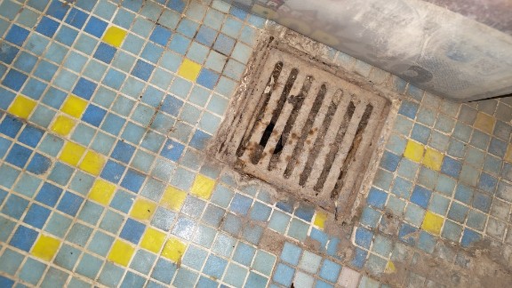

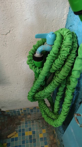

vorrei capire se posso mettere una lavatrice sul balcone. Ovvero, sul balcone, oltre ovviamente ad un attacco elettrico, c'è il rubinetto dell'acqua (cui ora è agganciato un tubo per innaffiare) e uno scarico a pavimento generico per la pioggia... Comprando adeguati adattatori si può fare? Allego foto... Grazie per ogni delucidazione.

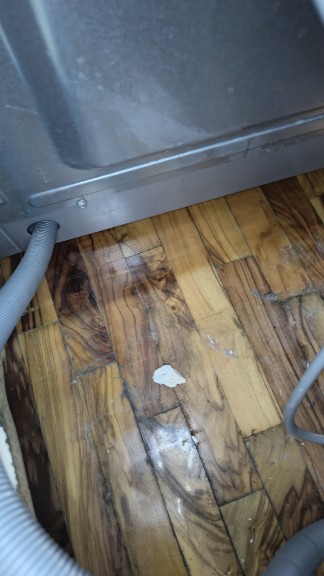

Grazie per la risposta. Scusa la mia ignoranza, ma non ho capito in che modo deve essere a 60cm da terra: il tubo di scarico parte dal fondo della mia lavatrice (vedi foto) e deve finire nel 'tombino' sul pavimento...

Re: Lavatrice in balcone
no non lo puoi mandare a terra altrimenti la lavatrice scaricherà
l'acqua direttamente mentre carica, quindi devi fare come in
questa foto dove il tubo bianco va collegato al tuo sifone a terra.
Ovviamente se ti ci arriva puoi farlo anche solo col tubo di scarico
della lavatrice
Ovviamente non ci sono adattatori per lo scarico della lavatrice che prevedano di finire in un tombino a grata come quello che hai tu, quindi secondo me puoi solo fare delle prove e vedere se facendo scaricare l'acqua li dentro quel tombino è in grado di far defluire tutta l'acqua che viene scaricata, in caso contrario ti si formerà una pozzanghera che piano piano verrà svuotata dal tombino.
