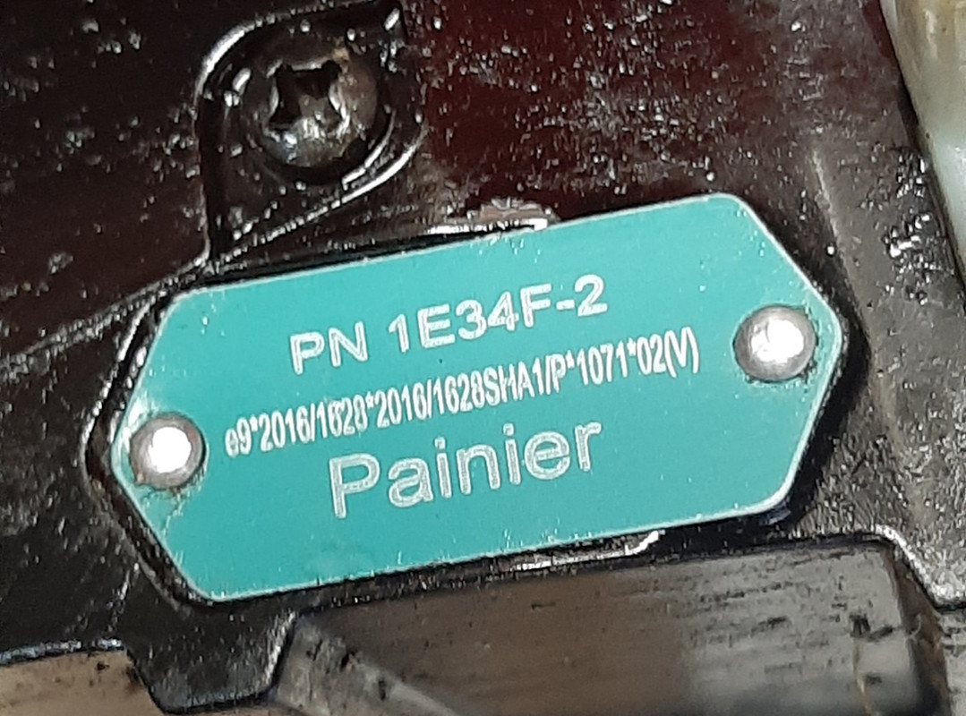

Ho preso una motosega cinese nuova da potatura, che praticamente è identica alla vecchia defunta. Anche in quella, nonostante l'abbia usata circa 20 anni, non avevo mai capito la funzione di aveva questo oggetto. Nella foto è quel tassello di plastica sotto i dadi di blocco della barra:
Mi viene come da pensare che sia un perno da inserire in un supporto fisso per poter usare la motosega come una troncatrice. Qualcuno dice che è una sicurezza contro la rottura della catena.
Boh. :-?

Quel qualcuno ha ragione. Quel perno ha la stessa funzione della staffetta del link, serve a fermare la catena in caso di rottura o fuoriuscita ed impedire che possa arrivare addosso all'operatore.
https://www.gardenricambi.com/parti-mot ... atena.html

Assodato che sia una sicurezza, rimane da capire come agisce quando scappa o si rompe la catena. La staffetta del link è già più intuitiva e decifrabile, ma questo tassello con questo perno lungo come agisce? Perché quel perno lungo quando ci poteva stare una semplice vite incassata?
Quindi il segreto del funzionamento deve stare per forza in questo perno.
Ecco un ingrandimento del pezzo e anche dell'etichetta accanto. Magari questa non c'entra niente, però, visto che è indecifrabile, non si può mai sapere.
