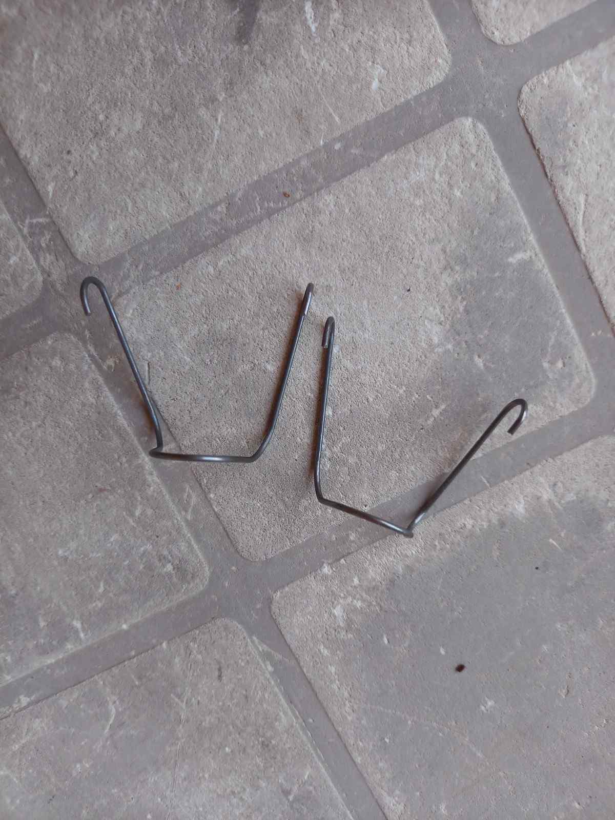

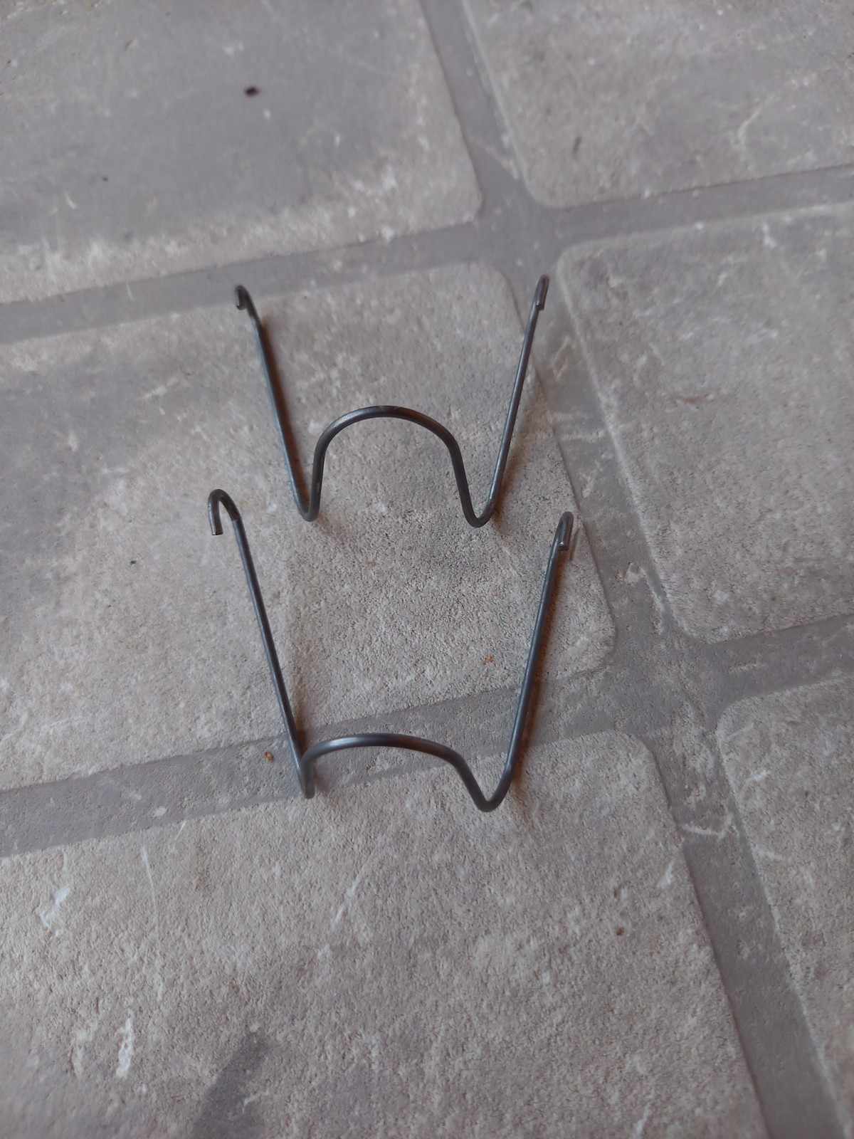

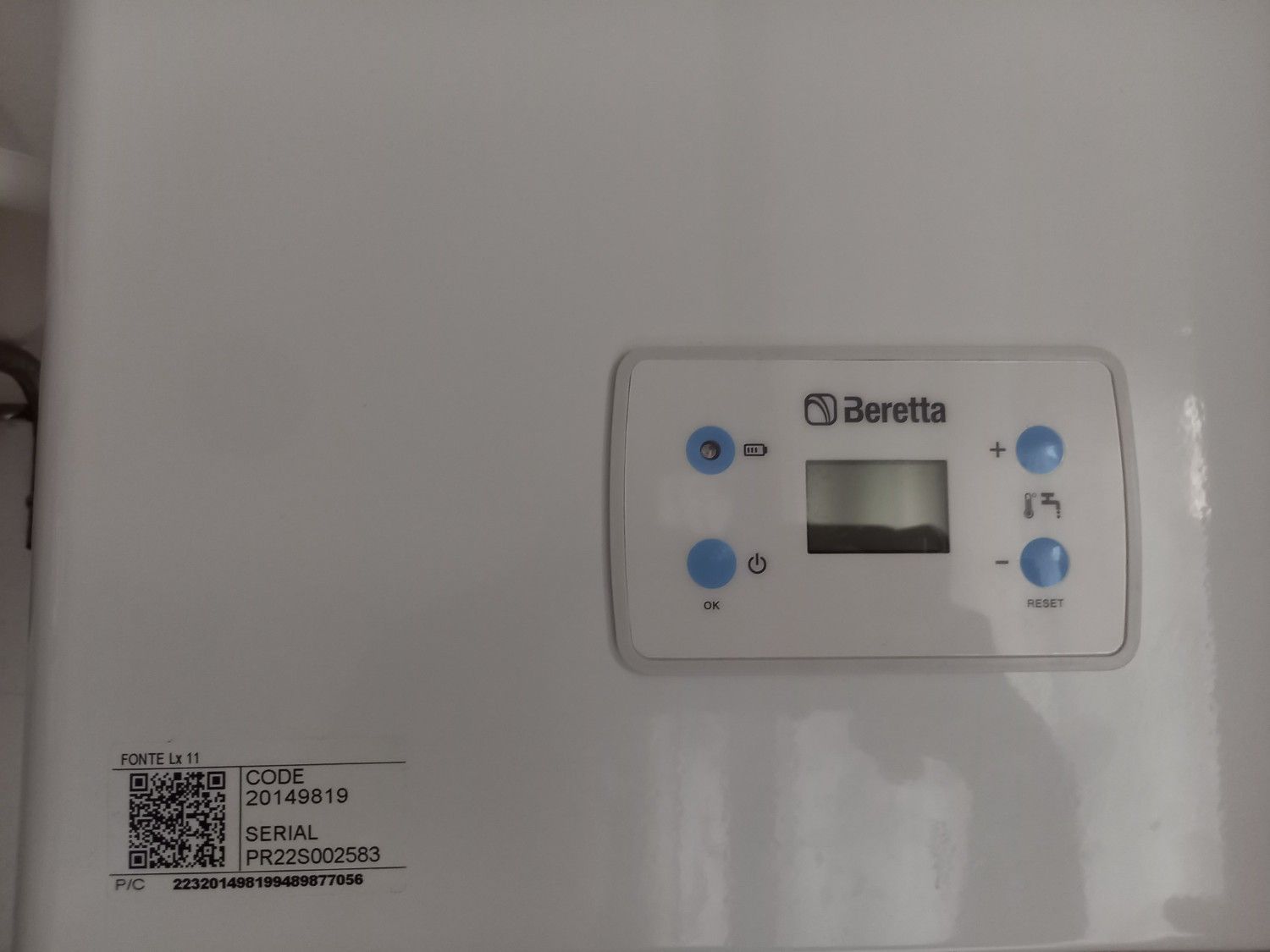

di recente un conoscente ha installato nel mio appartamento uno scaldabagno Beretta Fonte Lx 11 a camera aperta. Mi sono accorta successivamente che nella scatola erano rimasti questi due pezzi in metallo. Siccome lo scaldabagno fa fatica ad accendere la fiamma vorrei sapere se può essere colpa dei "pezzi mancanti".
Invio foto in allegato

Secondo me quei pezzi non c'entrano niente con i problemi di accensione dello scaldabagno. Sembrano più accessori da cucina... tipo per appendere dei bicchieri ad una sbarra sotto i pensili.

Secondo lei da cosa potrebbe essere causata la difficoltà di accensione della fiamma? Ci vogliono circa 30 secondi di pizzo prima che inizi a funzionare e non sempre ci riesce...
Re: Pezzo metallo scaldabagno
Visto che lo scaldino è nuovo, mi viene in mente che gli elettrodi di accensione non siano posizionati perfettamente e che siano sporchi gli ugelli del gas.
Però per prima cosa prova a girare la spina.
