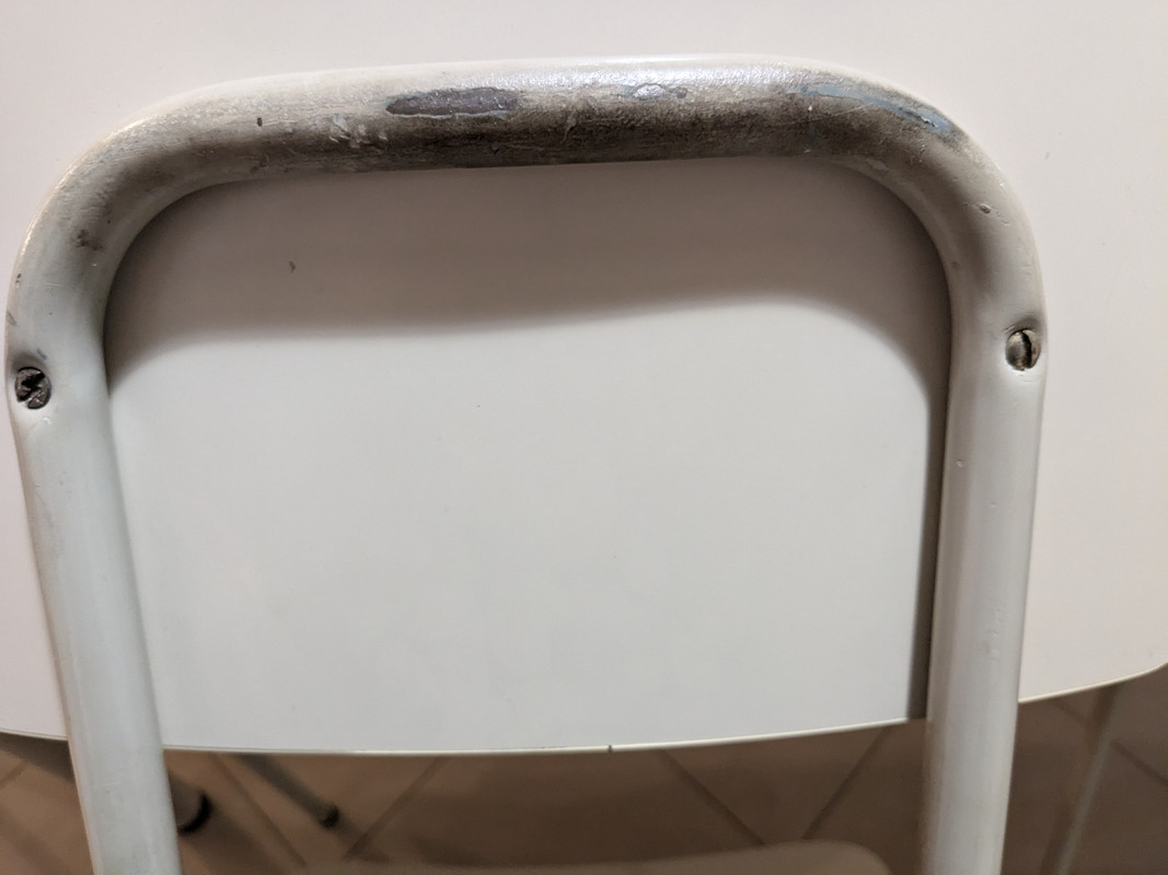

Ciao! Avevo delle vecchie sedie e tavolo in formica che sarebbero tornati come nuovi dopo una riverniciata delle parti in metallo. Così ho carteggiato, applicato un primer e verniciato, tutto a bomboletta. A prima vista il risultato sembrava ottimo. Il problema è che anche a vernice completamente asciugata, la sensazione era come se lo strato di vernice fosse 'debole', quasi malleabile al punto che col tempo il risultato in certi punti è come in figura (la foto è di 3 anni dopo la verniciatura).
Lo stesso problema l'ho riscontrato su una lampada verniciata allo stesso modo, con vernice di marca diversa e senza primer. In questo caso quasi rimangono le impronte digitali, soprattutto quando si scalda (la vernice si ammorbidisce).
Cosa ho sbagliato secondo voi?

Non hai agitato abbastanza la bomboletta? Fondo non asciutto bene?
