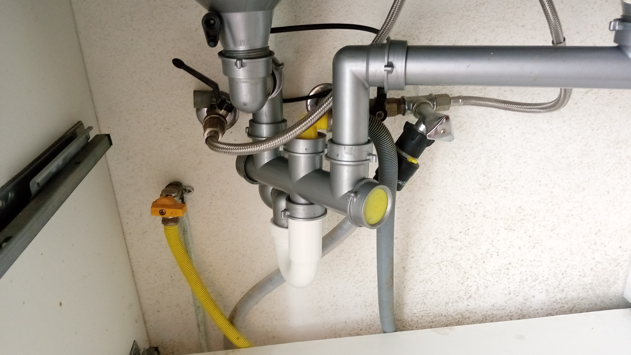

Ciao a tutti, oggi ho combinato un guaio, non si scaricava bene il lavello della cucina ed ho pensato di smontare il sifone e adesso da ore cerco di rimontarlo ma non riesco, qualcuno mi può aiutare?

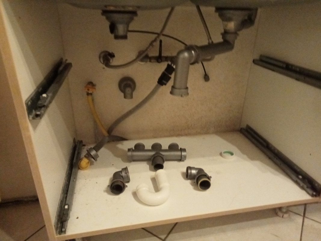

Prendi il raccordo grigio a sinistra sul piano e avvita la parte mobile filettata sotto la vaschetta di sinistra , metti una guarnizione dentro la parte e senza stringere forte girala verso il muro , si presenterà in orizzontale , poi prendi il raccordo grigio a destra e avvita la parte mobile di questo sulla punta del raccordo che hai messo prima. , in modo che vada in verticale , puoi guardare il tubo Gia montato a destra .
Poi prendi il raccordo multiplo e fai entrare i due tubi che ti trovi in verticale , nei due fori esterni , del raccordo multiplo , al centro ci metterai il tubo di scarico della lavastoviglie . Fermiamoci e vediamo se ci siamo fino a qui

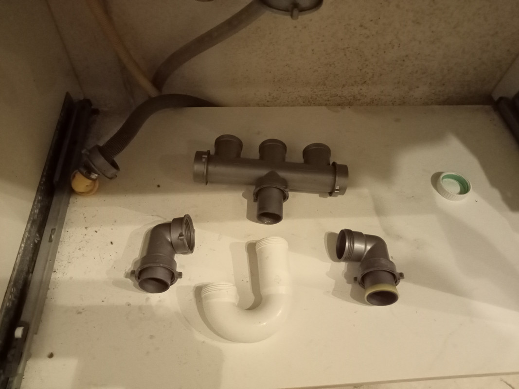

Grazie, ho seguito le tue indicazioni per ora ho capito, come proseguo?
PS è normale aver trovato nei tubi una melma?

Non si vede la curva bianca come innesta sotto al tubo curvo a muro , ma se non riesci a farlo entrare perché corto , puoi sempre invertire la curva , lato lungo vicino sl muro e corto al lato opposto .
Avvita i dadi in modo orizzontale , altrimenti si avvitano storti e perdono .
Le guarnizioni coniche , vanno col lato largo sotto al dado che avviti .

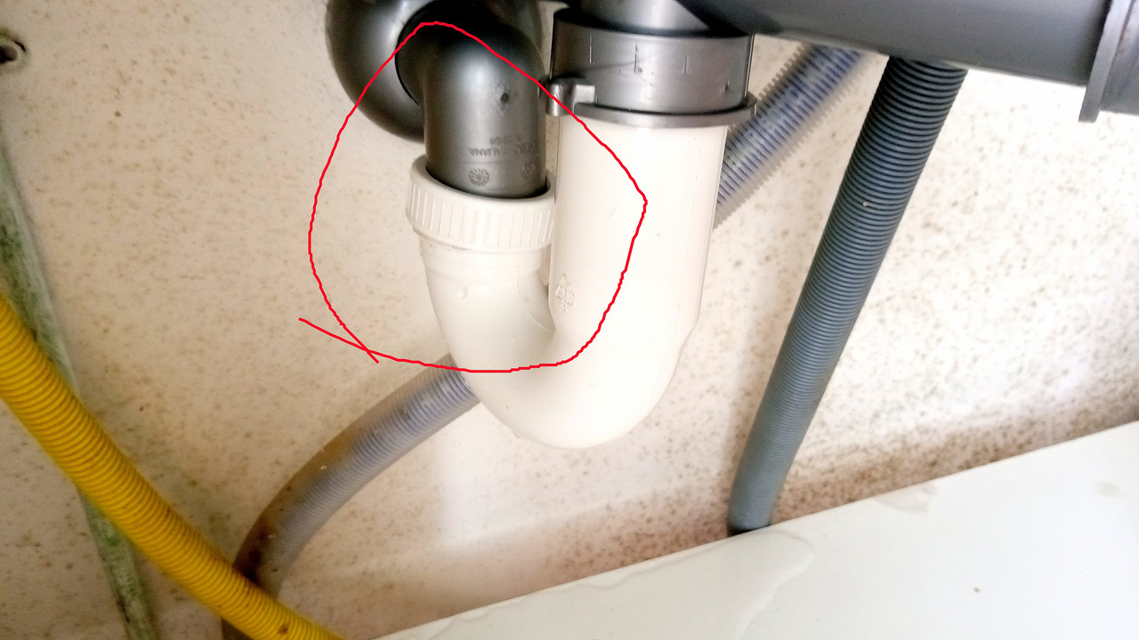

Ho dimenticato di dire che dove ho cerchiato perde acqua
Re: Disperartissima
Ci credo... la ghiera è avvitata tutta storta. Ma la guarnizione conica ce l'hai messa e dalla parte giusta? La parte larga della guarnizione deve battere dentro la ghiera. Poi può essere che il tubo del muro entri dentro poco nel sifone bianco. Comunque ti perde perché c'è un errore di montaggio... ma sei sei arrivata fin qui, vedrai che questo ora è un problema da niente. :-)

Ho letto, ma mi sa che sbaglio qualcosa, naturalmente ho stretto i tubi, la foto l'ho fatta prima di stringere, ma perde ancora dal tubo bianco...

Ma l’hai invertita la curva bianca o no?
E le guarnizioni le hai messe in entrambi i lati ,
Allenta le ghiere e tirale in su , prendi la curva e innestala nei due tubi. , alzando la curva , i due tubi devono entrare nella curva per almeno 2/3 cm , poi scendi le guarnizioni sui tubi verso le due entrate della curva ,
La parte conica stretta deve entrare nella curva bianca , quando questa è entrata tutta intorno. ,avvita la ghiera , bella stretta ,
Se la fai avvitare storta. Non va bene .
