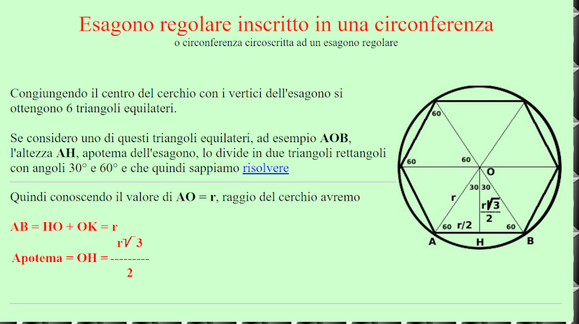

Forse si può ovviare sia al tornitore che alla saldatura, facendo il codolo esagonale. In fondo il gambo delle punte in hs è molto più tenero dell'elica e, quindi, con un po' di pazienza (mola e lima) l'esagono ci si può fare.
Secondo queste formule e arrotondando, occorre un esagono con chiave di 11:
Quindi sulla punta di 15 occorrono sei spiani profondi 2mm e nella punta di 14 sei spiani di 1,5.
I primi due spiani sono facili: prima se ne fa uno a misura e poi l'altro opposto parallelo. Da questi due si possono ricavare tutti gli altri spiani semplicemente con una squadretta a goniometro, regolandola a 120°.
Sembra difficile, ma con un pò di calma e pazienza si dovrebbe fare bene.
Il vantaggio di questo sistema è che ritoccando gli spiani si può ottenere una concentricità quasi perfetta e, in più, l'esagono impedisce alla punta di girare dentro il mandrino... che per un diametro di 14-15 è molto utile. :-)
