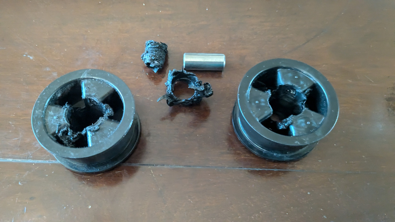

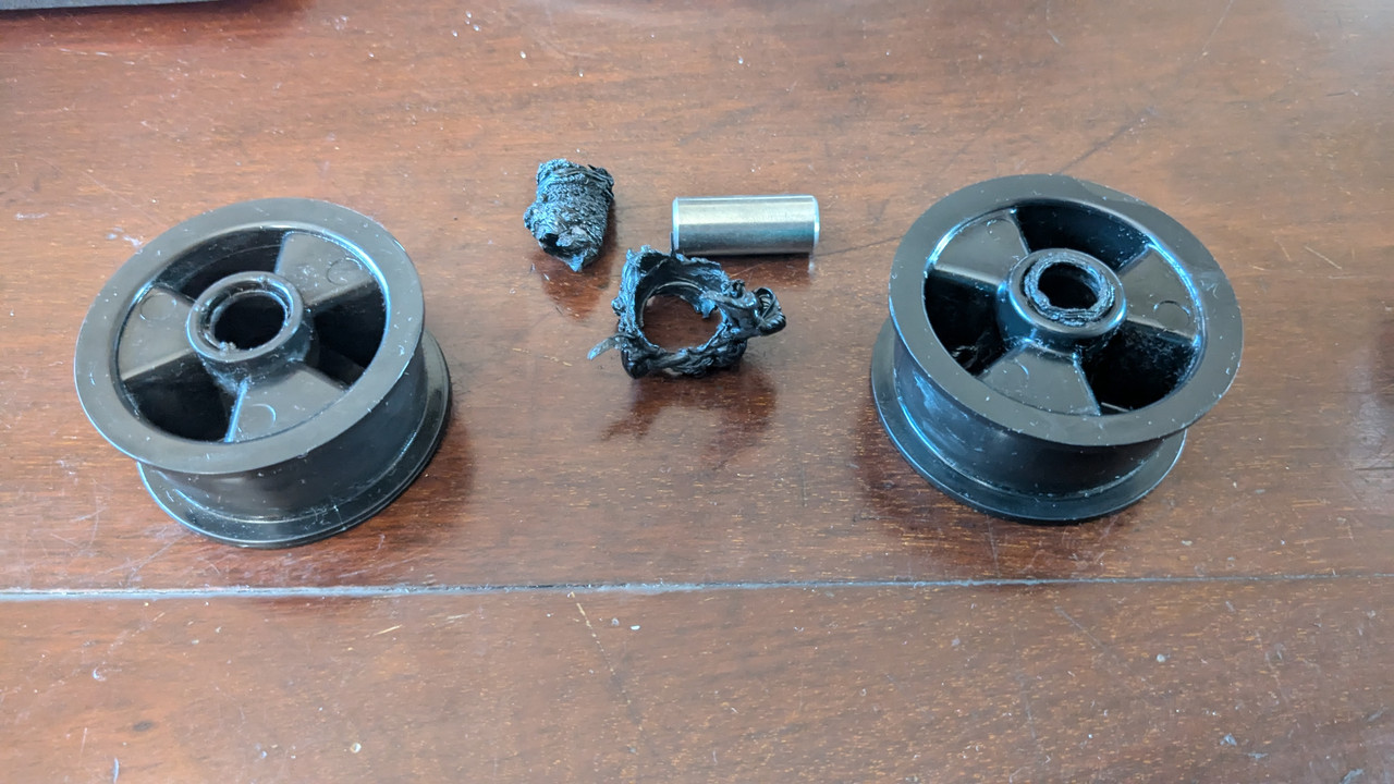

La storia e' questa: a un certo punto l'asciugatrice ha iniziato a fare un rumore sospetto per cui ho deciso di aprirla per vedere se notavo qualcosa di macroscopico. Ebbene la cinghia si stava sfilacciando. Niente di piu' semplice: ordino la nuova cinghia e procedo con la sostituzione (per me gia' un discreto lavoretto non essendo molto esperto). Insieme alla cinghia ho acquistato un tendicinghia come suggerito su vari siti.
Installato il tutto con soddisfazione ho riutilizzato l'asciugatrice, ma mi sono accorto che il tendicinghia girando emetteva un fischio.

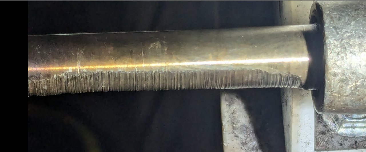

A quel punto ho pensato di ingrassare il cilindro e l'asse su cui gira con un grasso generico. Dopo un lavaggio stesso problema. Allora ho provato ad usare il WD40 Specialist siliconico, ma la cosa non e' migliorata. Preso dallo sconforto ho deciso di reinstallare il tendicinghia originale. Avviata l'asciugatrice pensavo di aver risolto il problema: nessun rumore. Invece quando sono andato a riprendere i panni mi sono accorto che l'asciugatrice era ancora accesa ma il motore girava a vuoto. Apro e cosa vedo?
La molla era saltata via e il tendicinghia era fuso!
Poiche' il primo ricambio (quello del fischio) non era originale ho acquistato un altro tendicinghia dal sito dell'electrolux. Stesso risultato: al primo lavaggio tendicinghia fuso.
Vi metto alcune foto:
Da notare che la forma della plastica del tendicinghia ha preso internamente una forma conica.
Altre due note:

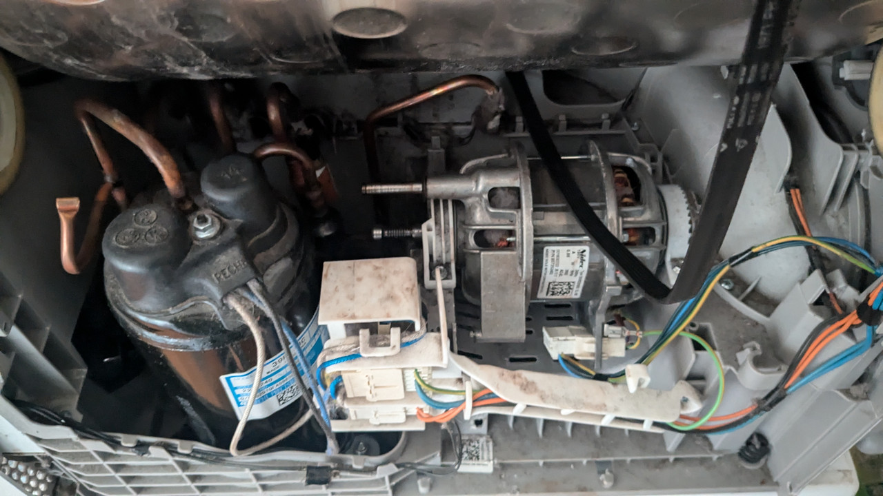

1) sull'asse del motore non e' presente un anellino di fermo che pero' non c'era nemmeno quando ho aperto la prima volta l'asciugatrice e sul sito dell'electrolux sembra non esistere un ricambio compatibile con l'asciugatrice, cosa che mi fa pensare che su questo modello non sia previsto.
2) l'asse su cui gira il tendicinghia e' liscio per 3/4 ma per 1/4 circa e' zigrinato: e' normale? Il motore e' Nidec Type DB085D50E00 e non sono riuscito a trovare un datasheet per capire se sia fatto cosi' appositamente (forse proprio il motivo per cui non serve un anellino di fermo) o se sia usura (e magari la causa del problema), anche se mi sembra troppo precisa per essere usura.

Sull'asse del tendicinghia ti confermo che non c'è nessun fermo, il tendicinghia è libero di spostarsi ed è l'albero del motore, con le sue scanalature, a tenere la cinghia (scanalata anche lei) nella giusta posizione. Il tendicinghia a quel punto non ha modo di spostarsi.
Dalla foto mi sembra di vedere (ma potrebbe essere una illusione) che il perno dove va messo il tendicinghia sia piegato e non più perfettamente parallelo all'asse del motore... è possibile?

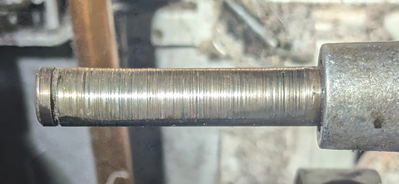

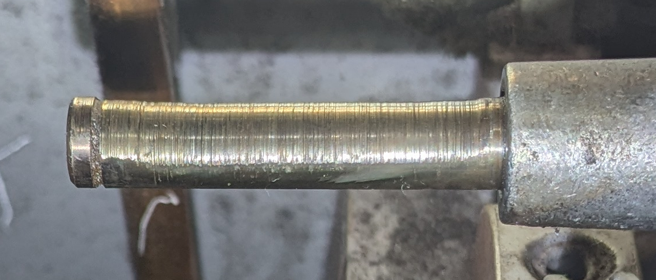

Verificare se ci sia un'effettiva perdita di parallelismo non e' semplicissimo, ma credo in ogni caso che tu abbia posto il focus sull'elemento giusto.
Allego un po' di foto zoommate sul perno:
Immagino che a questo punto non rimanga che acquistare un nuovo motore... giusto?

: Eeek : Caspita... si è ben consumato...
Se all'interno della puleggia (come mi sembra di ricordare) c'è una boccola di metallo, quindi metallo su metallo, ci va il grasso in pasta.
Se invece la puleggia non ha la boccola di metallo e quindi scorre teflon su metallo, non è necessario lubrificare perché il teflon è definito come "autolubrificante", ma un velo di grasso se ce lo metti, secondo me male non gli fa.

nonmollare ha scritto: ven 27 set 2024 11:39 am
immagino che a questo punto non rimanga che acquistare un nuovo motore... giusto?
sei sicuro che quel perno non sia avvitato nel motore ?

@mariobrossh: dici che potrei evitarmi di ricomprarlo per intero eh?... in effetti un tentativo per vedere se e' come dici tu vale la pena farlo... appena ho modo smonto il motore e provo a capire se e' una roba che si svita.
Re: Tendicinghia asciugatrice Electrolux EDH3888GKW fuso
In effetti il perno non sembra un tutt'uno con la scocca.

Il perno è di acciaio e il suo supporto è in fusione di alluminio... quindi i casi sono tre: o c'è avvitato, o c'è calettato a forza oppure ce l'hanno messo col bloccante (Loctite).
Io sarei per la terza ipotesi... che è la più semplice ed economica.
Se fosse è davvero così, ci sarebbe è la possibilità di smontarlo scaldando il supporto sopra i 90°. Difatti a quella temperatura la Loctite vetrifica e il perno viene via con poco sforzo. A quel punto (visto che sicuramente non è temperato, altrimenti non avrebbe fatto quella fine) basta semplicemente ricavarlo da un bullone di acciaio (di D.12?) lungo parzialmente filettato tagliandoli la parte filettata e la testa esagonale. Anzi, io la testa ce la lascerei anche... che può servire un domani per farci forza qualora servisse nuovamente toglierlo.
Per cui in base a questo scenario gli step potrebbero essere questi:
1) scaldare il supporto con la pistola termica fino a che la Loctite vetrifica
2) sfilare il perno con un pappagallo o pinza a scatto
3) in base alla lunghezza del vecchio, ricavare il nuovo perno da un bullone parzialmente filettato del diametro giusto
4) inserire il nuovo perno nel supporto di alluminio, usando sempre del bloccante.
FINE
