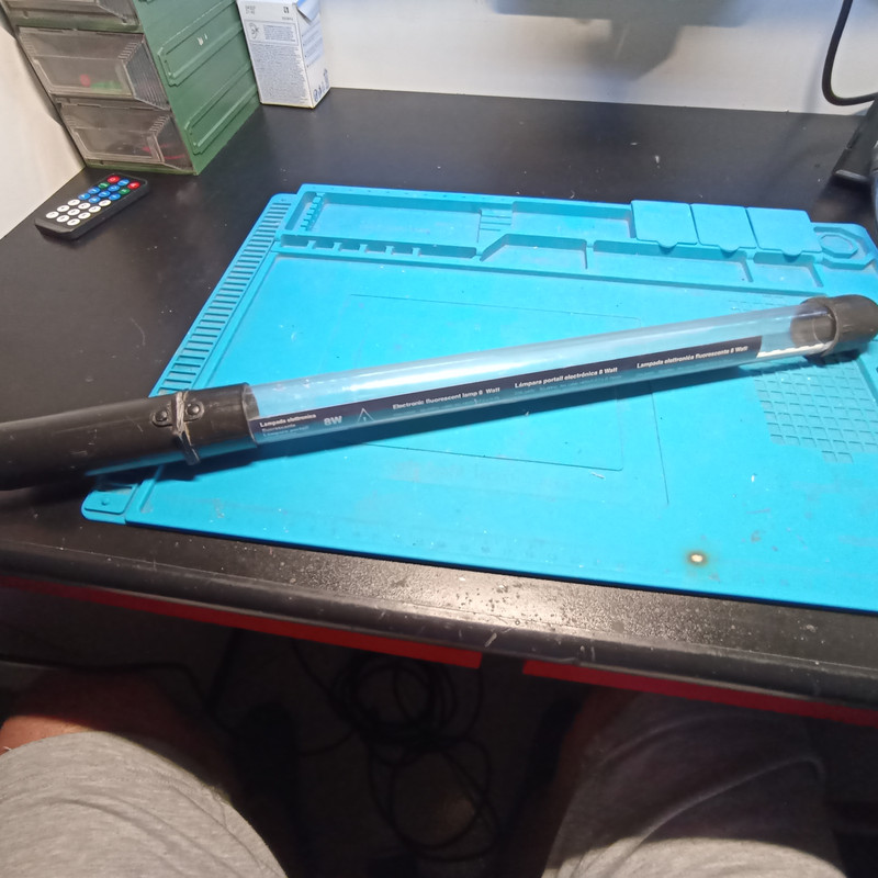

Questa lampada presentava la rottura del connettore
del tubo al neon come da foto, visto il costo del tubo
e della lampada nuova ho preferito modificarla a costo
zero.
Ho recuperato l'elettronica di una lampadina con i led
bruciati e un pezzo di striscia a led di un televisore
rottamato e queste sono le foto :-D

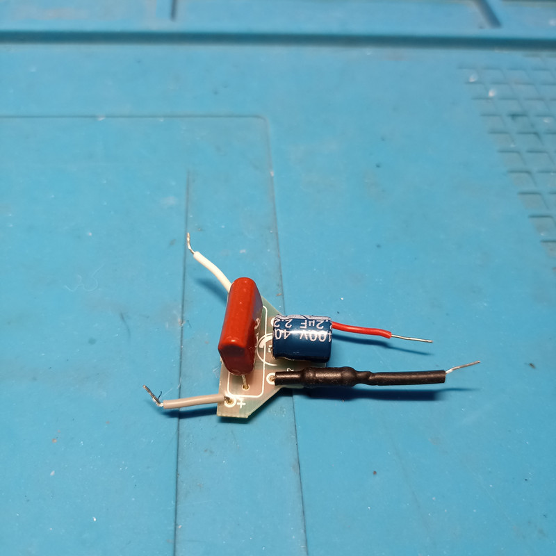

questo è ciò che si trova nelle lampadine a led, da un lato la 220 e dall'altro la giusta tensione e corrente
per alimentare correttamente qualsiasi serie di led
in questo caso 52 volt in continua

mariobrossh ha scritto: mar 01 ott 2024 7:55 am Ho recuperato l'elettronica di una lampadina con i led
bruciati
Sembra un circuito molto basilare, non c'è nemmeno un diodo a protezione dei led riguardo la "reverse voltage" (e questo potrebbe spiegare i led bruciati sulla lampadina). Io metterei un 1N4007 in serie ai led: led-led-led-led-....-led-1n4007
Messaggi: 17670
Re: Modifica Lampada portatile Parkside
no c'è un ponte di diodi sotto la basetta, ho dimenticato di postare la foto ;-)

mariobrossh ha scritto: mar 01 ott 2024 11:00 am no c'è un ponte di diodi sotto la basetta, ho dimenticato di postare la foto ;-)
Ah, ok! : Thumbup :
