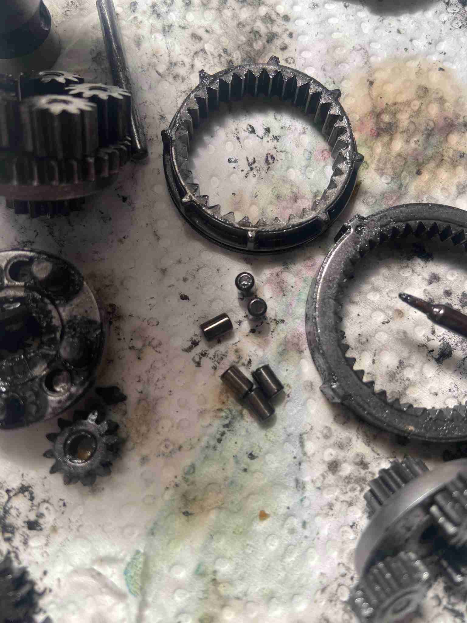

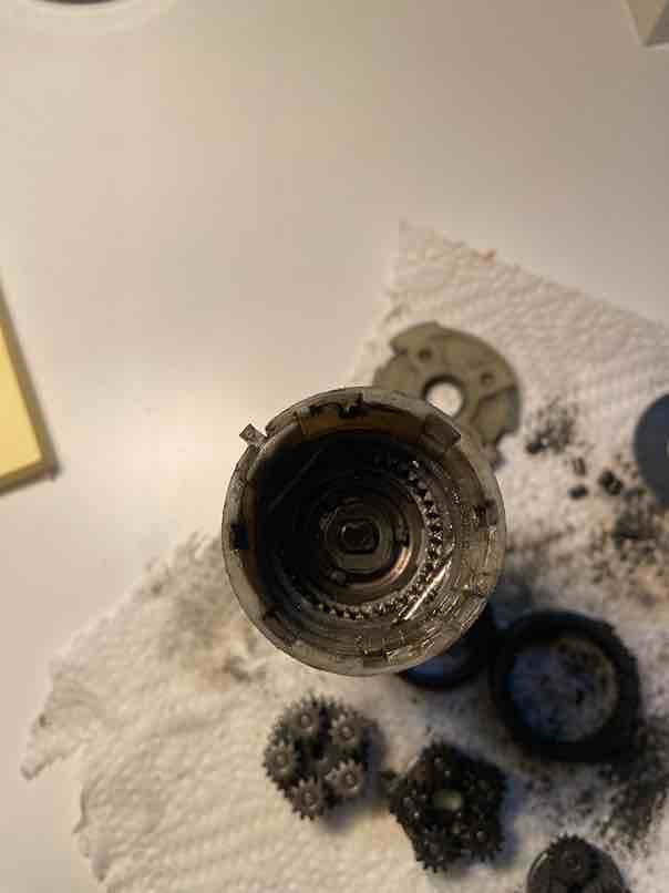

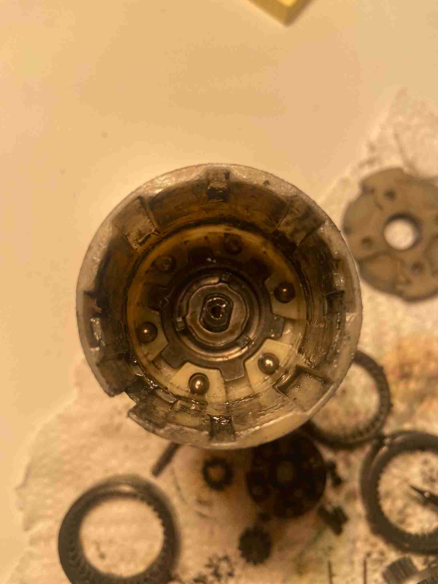

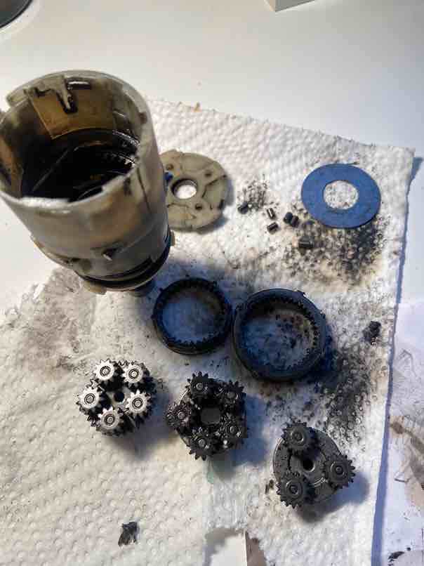

Buongiorno,
è qualche mese che utilizzo questo avvitatore della linea professional di Parkside e personalmente mi sono sempre trovato molto bene per quello che deve fare.
Qualche giorno fa gli ho dato una botta con il retro dell’avvitatore e da quel momento funziona solo la prima e inoltre non funziona benissimo nel senso che sembra sforzare quando applico più pressione.
Ho smontato l’ avvitatore per vedere se fosse un problema di ingranaggi, tuttavia non ho visto niente che sia fuori posto. L’unico problema è che ora non riesco più a riassemblarlo. Qualcuno ha idea dell’ordine dei pezzi? Mi blocco nel momento in cui devo inserire i 6 cilindretti.

Re: Problema avvitatore Parkside PBSPA 12D4 - Non riesco più a rimontare gli ingranaggi del riduttore
Ho guardato il video però purtroppo non vedo dove devono essere inseriti quei 6 piccoli cilindretti che mi stanno bloccando completamente...Capitan Farloc ha scritto: gio 03 ott 2024 6:14 pm Guarda questo video, fa vedere come smontare e rimontare quel trapano.

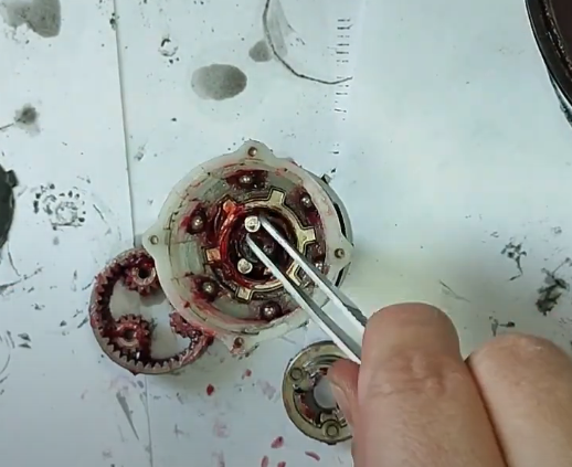

nel video i cilindretti sono 3 e li posiziona al minuto 5:00
in questo video però si vede meglio, anche se si tratta di un altro modello
Sono riuscito a rimontare correttamente gli ingranaggi del riduttore, ma l'avvitatore non vuole saperne niente...come verifico che possa essere un problema del motore brushless?
