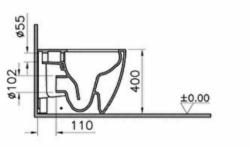

Ciao, ho bisogno di un aiuto prima di ordinare questo wc di cui allego scheda tecnica. https://italy.vitrabathrooms.com/sanita ... b076-0075/
Non mi è possibile al momento conoscere la distanza tra muro e foro di scarico per ordinare il tubo rigido per la connessione allo scarico.
Potrei prendere un tubo adattabile? Mi sapreste indicare cosa prendere?
Grazie mille

Re: AIUTO quale tubo rigido?
Dalla scheda tecnica del link, lo scarico del nuovo wc sembrerebbe al muro:
Water scarico a muro.png (37.3 KiB) Visto 409 volte
Ora però bisogna vedere come è quello vecchio. Dalla descrizione del problema del tubo rigido, sembrerebbe che anche il vecchio avesse lo scarico al muro. Naturalmente una conferma sarebbe gradita.
Quel vaso può essere montato sia a pavimento che s parete ,
Tramite apposito raccordo , dritto o a 90 gradi
