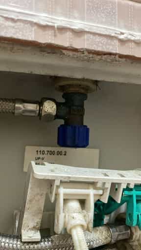

Salve a tutti, devo chiudere l'attacco dell'acqua non utilizzato inerente allo scarico di un wc. Poiché devo proprio togliere il wc per far spazio nel bagno (avendo comunque un secondo bagno).
In particolare ho una cassetta interna con sistema geberit con annesso rubinetto di arresto geberit.
Ora il mio dilemma, poiché il rubinetto non chiude bene , nel senso che girando tutta la manopola in chiusura passa comunque acqua, sostituisco questo , chiudo la manopola e metto dall'altro lato un tappo? Oppure sostituisco il rubinetto e metto dall'altro lato un vitone? Oppure direttamente all'allaccio un vitone solo che poi andro' ovviamente a chiudere?
Il sistema geberit poi lo vorrei togliere e lasciando ovviamente la cassetta dentro.
Poi al posto del wc, alla base mettere un pozzetto e chiudere, alla parete non so.
Grazie a tutti

Se non lo utilizzerai più, togli in rubinetto e metti un tappo.
