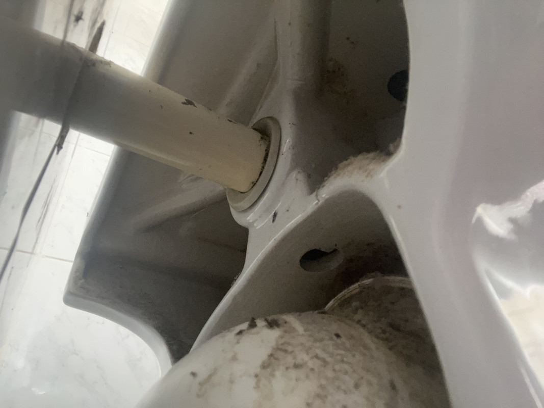

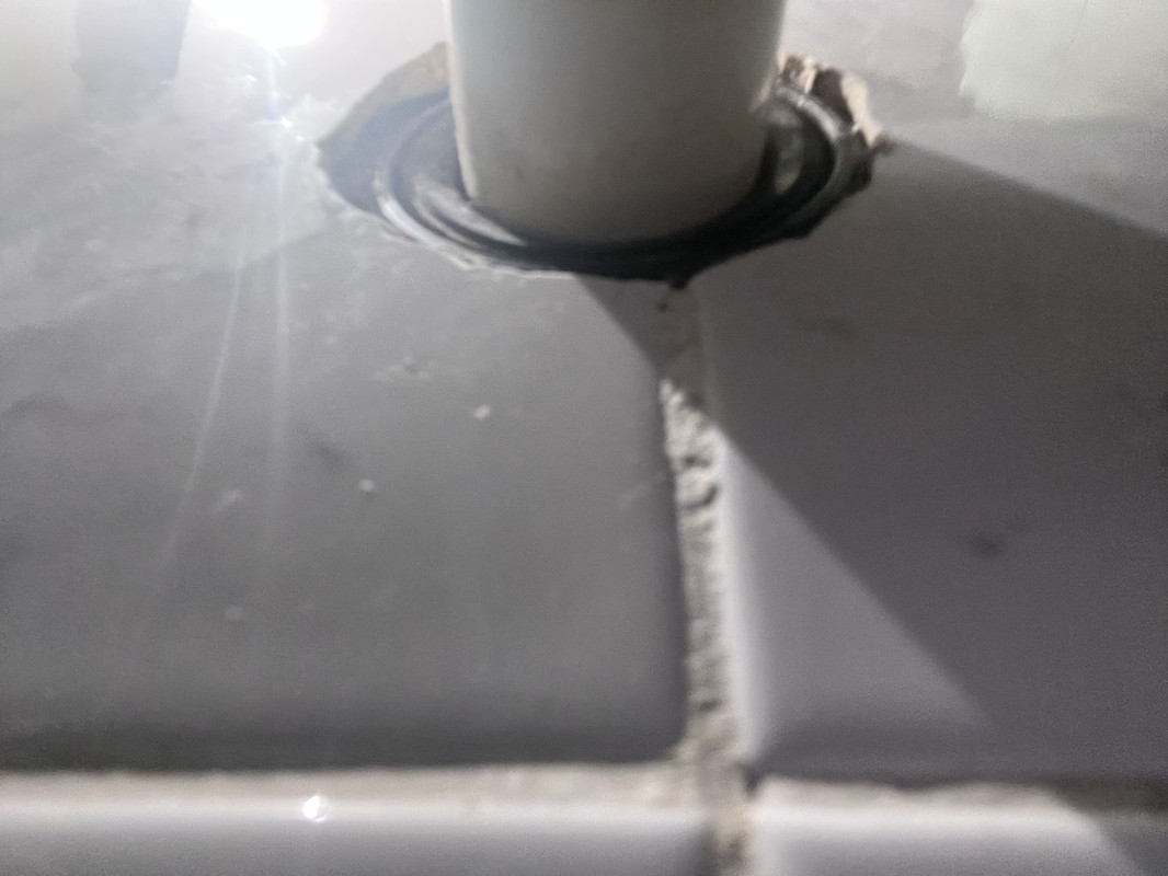

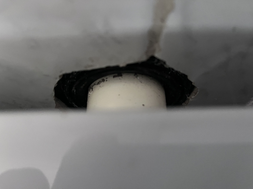

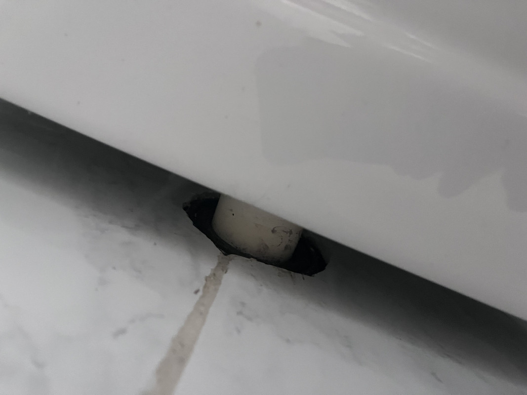

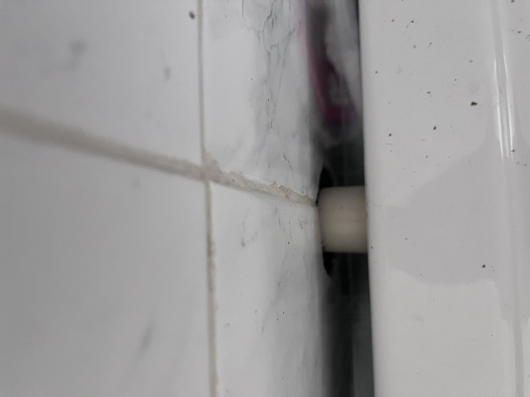

Metti una foto del dietro del vaso, con la borchia staccata dal muro. Serve per vedere come il tubo si innesta nel muro.

Aspettiamo di vedere la foto... ma, come già detto più indietro, prima prova a sigillare la perdita con il silicone oppure con altro sigillante, magari anche più performante, tipo questo.Greco85 ha scritto: sab 04 gen 2025 6:48 pm Io credo sia il morsetto dietro al wc, ma come si cambia?
L'importante è che la zona sia perfettamente pulita ed asciutta. Magari scaldala bene con il phon per eliminare tutta l'umidità che può rimanere all'interno. Poi, dopo che hai spalmato bene e a sufficienza il sigillante, aspetti almeno mezza giornata e quindi provi a tirare lo sciacquone. Se tiene, bene... altrimenti si passa alla procedura per la sostituzione del morsetto.

Le foto le hai fatte dopo aver azionato lo scarico?
Re: Tubo di scarico perde acqua nonostante rubinetto generale chiuso
Ok, allora se vuoi provare prima col sigillante bene, altrimenti passi subito alla sostituzione dei morsetti. Per fare questo ti serve un giunto scorrevole,

Per inserirlo devi tagliare il cannotto di 40mm al centro e spingere i due monconi a battuta. Ora questi si dovrebbero essere distanziati lasciando uno spazio al centro che ti consenta di estrarli dai rispettivi morsetti. Se non ce la fai a farli stornare, devi scorciarne uno di 1-2cm.
A questo punto li sfili, ci inserisci i due morsetti e il giunto (lente) facendolo andare tutto dalla parte più lunga. Ora inserisci il canotto facendolo entrare a battuta sia a dx che sx e spingi i due morsetti dentro le loro sede. Quindi fai scorrere il giunto per far sì rimanga al centro dei due monconi e lo blocchi in posizione con le due ghiere. FINE
