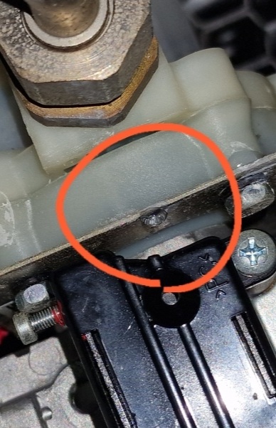

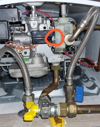

Ormai da qualche giorno la mia caldaia sgocciola. Cadono poche gocce, ma non intendendomi di caldaie non riesco a identificare il punto esatto. Ho fatto alcune foto per mostrarvi il punto in cui scorre l'acqua. Nella parte sopra è tutto completamente asciutto.
Qualcuno mi può aiutare a capire come risolvere?

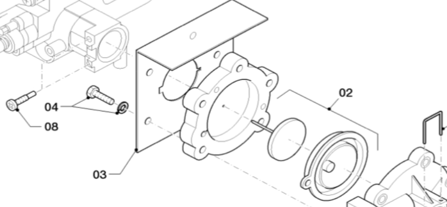

Dopo aver smontato le tubazioni , devi togliere i fermi che vanno a fermare il gruppo acqua nel gruppo gas .
Vanno a bloccarlo nella gola circolare anteriore del corpo che ti ho messo in foto .

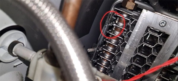

Allego un video del punto da cui sgocciola. Ho smontato la copertura, ma è comunque coperto da una lamina e non si vede il punto esatto da cui fuoriesce l'acqua. Da questo video però si capisce. Secondo voi si può riparare? Vale la pena di fare uscire l'assistenza o conviene sostituire lo scaldabagno?

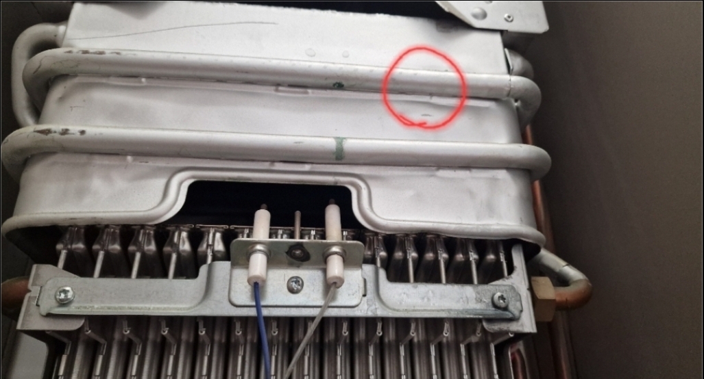

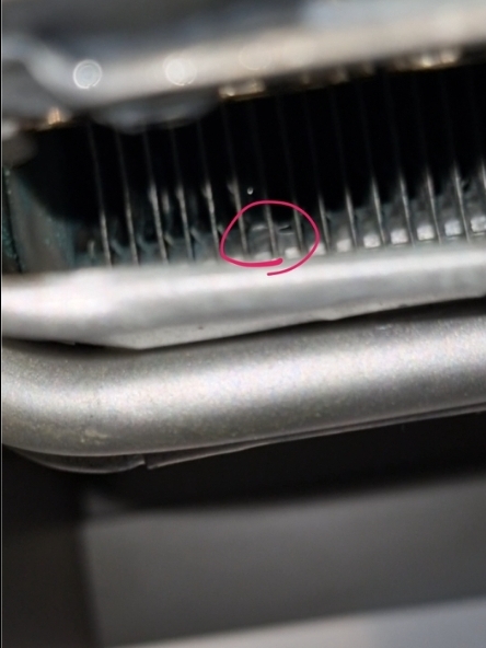

Ho chiamato dei tecnici e solo guardando da sotto senza neanche togliere la copertura mi hanno detto che è la serpentina che perde e che bisognerebbe sostituire lo scaldabagno e installare un filtro per evitare che si ripresenti il problema. Oggi ho smontato la copertura e ho effettivamente appurato che lo sgocciolamento avviene proprio dove si trova lo scambiatore di calore (così viene definito quel pezzo sul manuale dell'elettrodomestico). Se non ho capito male proprio qui dovrebbe trovarsi la serpentina e quindi si esclude la possibilità che la perdita derivi da delle guarnizioni o altri componenti da sostituire. Dico bene?
Ho fatto la foto dall'esterno per fare capire il punto di sgocciolamento che pero si trova nella parte interna. Infatti allego una seconda foto fatta da sotto dove indico il punto esatto di sgocciolamento.
Ultima precisazione:
- Lo sgocciolamento è abbondante se lascio aperta la valvola dell'acqua dello scaldabagno.
- Lo sgocciolamento è moderato se chiudo la valvola dell'acqua dello scaldabagno, ma uso il rubinetto.
- Lo sgocciolamento è assente se chiudo la valvola dello scaldabagno e non uso l'acqua.
Secondo voi procedo come mi è stato consigliato dai tecnici?
