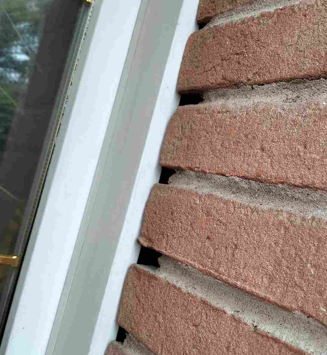

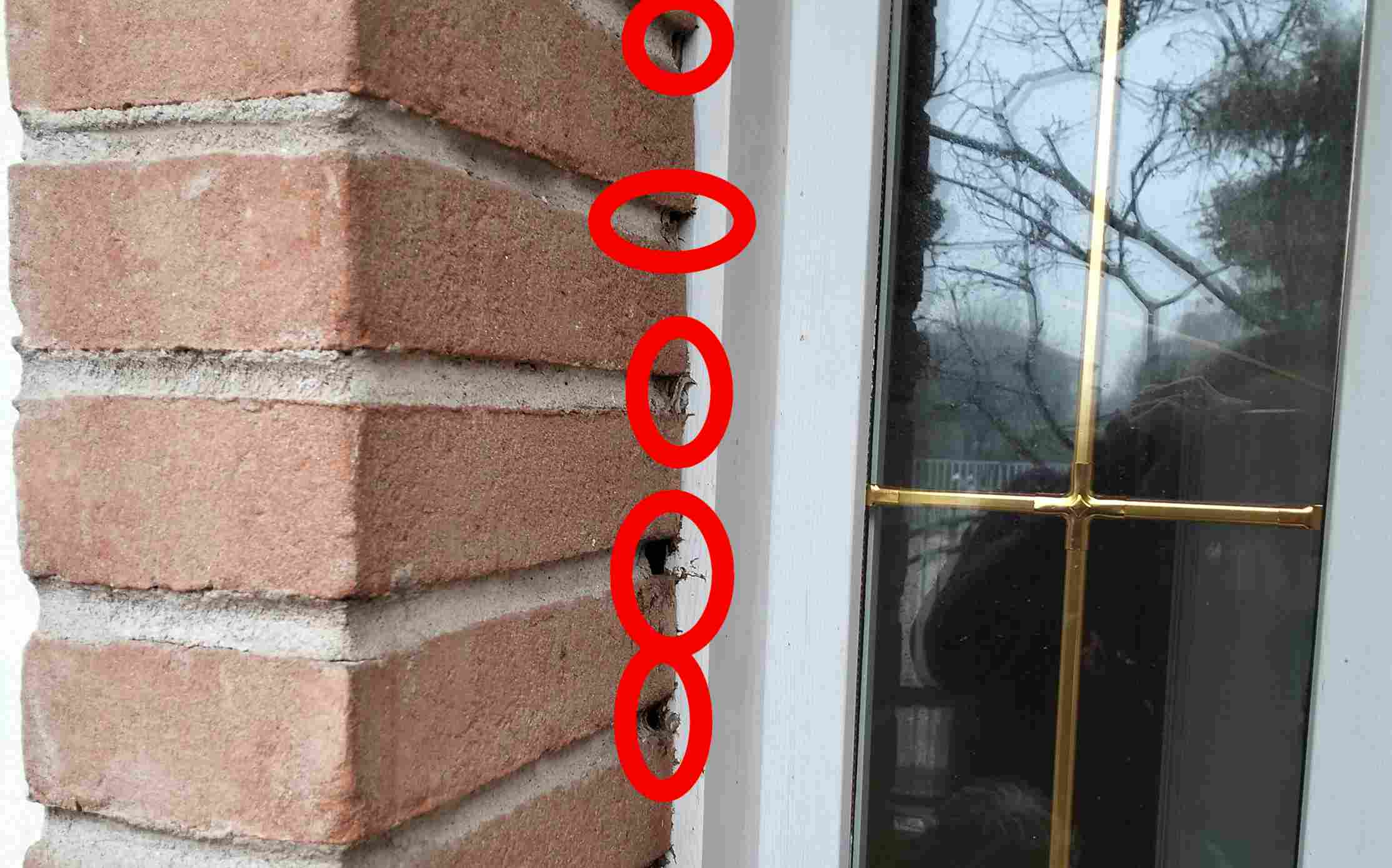

Buongiorno, mi servirebbe un consiglio su come chiudere dei buchi su archi in muratura esterni , la scorsa estate nelle parti che ho cerchiato in rosso nella foto una miriade di vespe avevano creato il loro nido proprio in quegli spazi, vi lascio immaginare la finestra dell'ingresso principale di casa come fosse conciata, era completamente invasa da vespe ovunque.
Per non incorrere nelle stesse problematiche vorrei chiudere questi buchi prima della stagione calda.
So che esistono delle schiume poliuretaniche, ma non so se possano andare bene per questa situazione.
Attendo vostri consigli. Grazie mille in anticipo!

Visto lo spazio che c'è dietro io credo che sia meglio riempire prima con schiuma poliuretanica. Una bomboletta di 550ml riempie un volume di 15-20lt, quindi ti dovrebbe bastare. Però la schiuma normale non è adatta all''esterno, quindi dovresti proteggerla con un sigillante poliuretanico. Se lo trovi che si avvicina al colore delle fughe, bene, altrimenti puoi anche verniciarlo. Però in tal caso ti serve un poliuretanico verniciabile... oppure usi semplicemente il silicone acrilico.
Altrimenti prima ci dai la schiuma a riempire tutto il dietro e poi ne levi quel tanto per darci una ditata di cemento. In questo modo proteggi la schiuma dalle intemperie e hai un ritocco finale granuloso come le fughe. Poi, naturalmente, il cemento non sigillerà completamente la schiuma, ma tanto a quel punto questo interessa poco, perché il suo servizio di tamponamento e di appoggio per il cemento l'ha già fatto.

Ciao...il problema di fondo è che utilizzando il cemento, non avrai mai la tinta uguale, soprattutto se lo impasti "a occhio".... mica ti ricordi che prodotto è stato utilizzato a suo tempo per fare il lavoro?? Sembra abbastanza nuova come opera, non vedo molto sporco o altro neanche sui mattoni.
Ad ogni modo io utilizzerei dell' IG21 grigio inserito con una saccapoche per edilizia, lo impasti piuttosto liquida e inserisci il tutto nelle fessure finche non trasbordi un pò e poi piano piano cerchi di dargli una forma simile a quella delle fughe preesistenti...puoi anche far asciugare un paio d'ore e piano piano lo gratti con una spazzola di ferro, una volta portato a forma e misura, basta anche un dito bagnato per dare l' ultima lisciata alla malta (altrimenti ti rimangono le righe della spazzola). Facci vedere e sapere

senza spendere soldi per la schiuma potresti provare prima ad " inzeppare " i buchi con della semplice carta , magari forzandola un po' , quel tanto che ti permetta di mettere il cemento ( con delicatezza ) . Magari non riempire tutto il buco in una sola volta ; li fai tutti con poco materiale , poi li ripassi
quando avranno tirato leggermente .-
La temperatura rigida non credo possa darti problemi essendo piccoli punti per giunta incassati .

Ritorno sul post in quanto mi sto per accingere a fare questo lavoretto ma mi è venuto un dubbio! Dopo aver riempito con la schiuma , anziché utilizzare il cemento per la rifinitura potrei utilizzare uno stucco che ho già in casa colore grigio granuloso che simula il cemento?oppure verrebbe un lavoraccio ed è meglio comprare direttamente il cemento?giovanni ha scritto: mer 05 feb 2025 7:10 pm Visto lo spazio che c'è dietro io credo che sia meglio riempire prima con schiuma poliuretanica. Una bomboletta di 550ml riempie un volume di 15-20lt, quindi ti dovrebbe bastare. Però la schiuma normale non è adatta all''esterno, quindi dovresti proteggerla con un sigillante poliuretanico. Se lo trovi che si avvicina al colore delle fughe, bene, altrimenti puoi anche verniciarlo. Però in tal caso ti serve un poliuretanico verniciabile... oppure usi semplicemente il silicone acrilico.
Altrimenti prima ci dai la schiuma a riempire tutto il dietro e poi ne levi quel tanto per darci una ditata di cemento. In questo modo proteggi la schiuma dalle intemperie e hai un ritocco finale granuloso come le fughe. Poi, naturalmente, il cemento non sigillerà completamente la schiuma, ma tanto a quel punto questo interessa poco, perché il suo servizio di tamponamento e di appoggio per il cemento l'ha già fatto.![]()
Domanda sicuramente banale ma non essendo esperto preferisco chiedere. Grazie ancora!
Re: Come chiudere buchi archi in muratura esterni?
ciao....guarda fondamentalmente quando si parla di stucco si parla di (poco materiale) quindi se tu utilizzi la schiuma e poi rifinisci con lo stucco (3-4 mm) allora puoi procedere tranquillamente (spero che il sacco non sia aperto da 10 anni
) l' unico problema che ti si può creare con la schiuma è che non potendoti regolare con il suo gonfiarsi, ti potresti ritrovare anzichè sotto i mattoni, addirittura 2-3 cm fuori, quindi poi dovrai tagliare, schiacciare per ricreare un pò di vuoto e poi stuccare
PS: occhio con la schiuma perchè sporca tantissimo quindi prima di sparare assicurati di aver inserito bene il beccuccio nel foro poi capovolgi la bomboletta, dai un leggerissimo soffio e rimetti la bomboletta dritta in modo da bloccarne la fuoriuscita, altrimenti la schiuma continuerà ad uscire (non so se l'hai mai usata ma è un casino ssa schiuma, anche se comodissima per certi versi)
