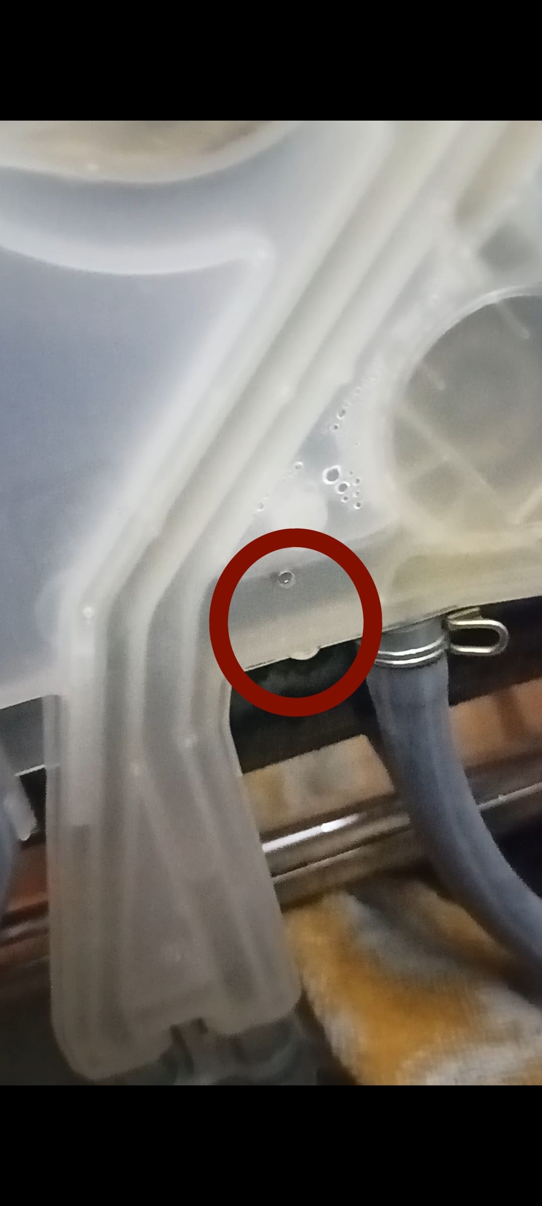

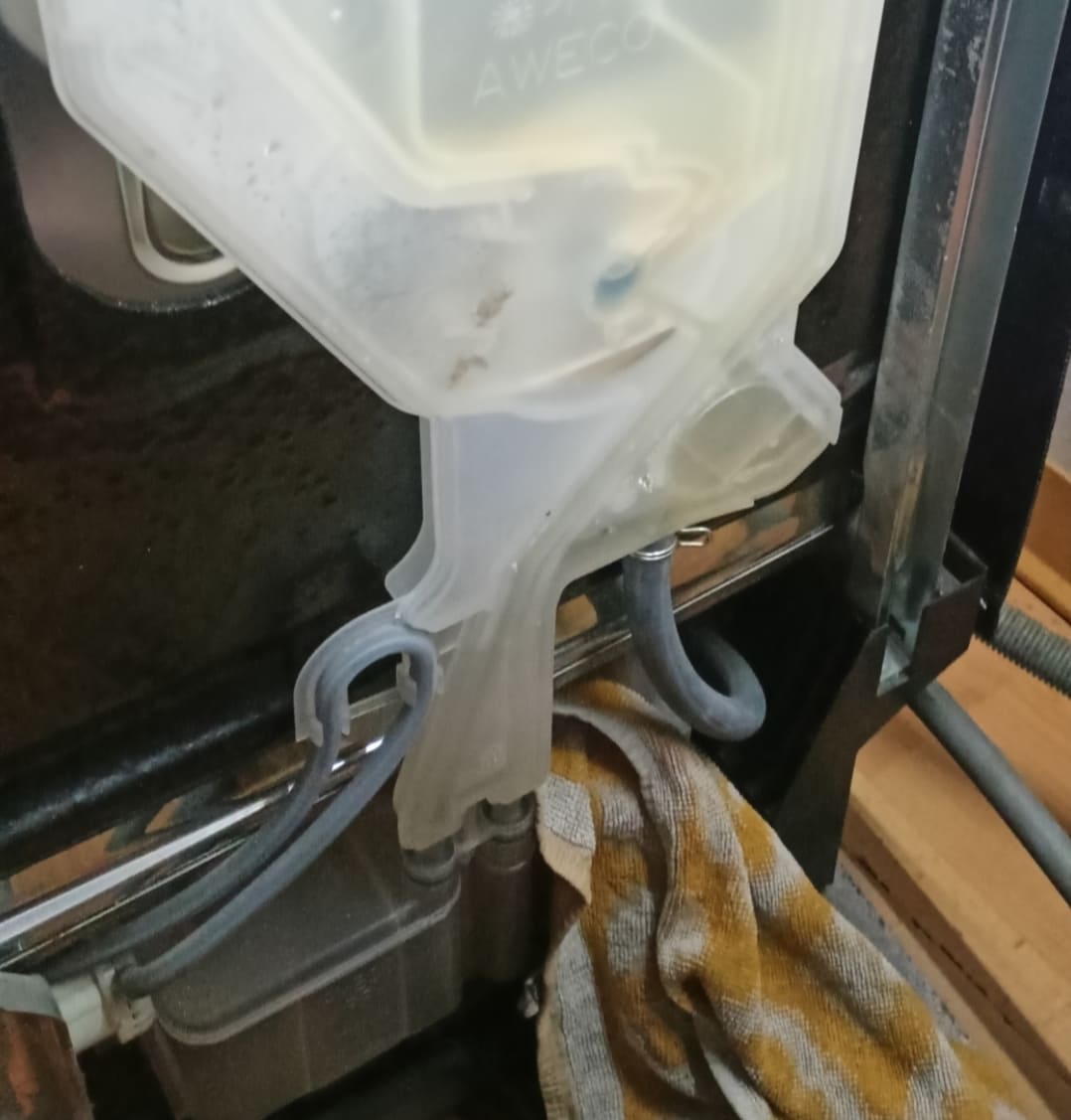

Ho una lavastoviglie White-westingHouse tuo 12053 , da moltissimi anni non ho mai avuto problemi con perdite d'acqua ... Ma ora dopo 3 lavaggi tutte e 3 ho trovato per terra acqua , smontando tutto ho trovato la perdita da un buco piccolo che sta sulla fiancata destra dove è posizionato il tubo di carico acqua .. e quindi ogni volta che la lavastoviglia carica acqua inizia a gocciolare molto da questo buco sopra il tubo .
Da come si nota è un buco sulla plastica quindi e fatto apposta , ma non capisco perché ha iniziato a perdere da lì.. tutti i tubi di scarico sono puliti ho controllato tutto
In allegato vi lascio qualche foto per capire .
Qualcuno ha avuto lo stesso problema?

se c'è sempre stato probabilmente è un foro del troppo pieno,
forse l'acqua non riesce ad entrare in vasca come dovrebbe e
torna indietro, controlla attentamente che l'Air-Break sia
perfettamente pulito, magari prova a tapparlo provvisoriamente
e vedi cosa succede

Mentre carica l'acqua ho provato a tapparlo con il dito per poco tempo , quando lo libero esce subito tantissima acqua "((per intenderci come se fosse un rubinetto) per pochi secondi e poi si ferma a gocciolare .. però noto che mentre lavora non perde , o solo qualche goccia ogni paio di minuti

allora se lava regolarmente lascialo tappato e vedi come va
