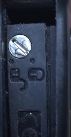

controlla se la tua chiave è fatta così, in questo caso ti
basta svitare la piccola vite verso il segno del lucchetto
aperto e alzare la linguetta

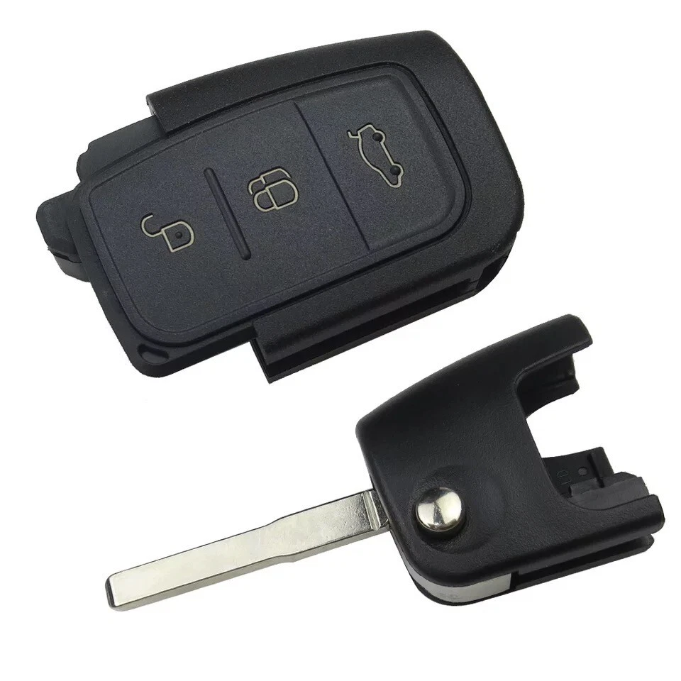

non è così ha la parte dell'occhiello porta chiavi metallica e 2 pulsanti uno x le portiere e una x il cofano la chiave è a serramanico a molla tipo stiletto

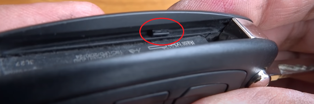

Messaggi: 17847
Re: cambiare batteria chiave auto
vedi se una volta estratta la chiave nel vano c'è una linguetta come quella in foto che va abbassata
Io ho una chiave molto simile alla tua; il tappo è nella parte opposta a dove sono i pulsanti, non ci si fa caso perché prende tutta la superficie fino al bordo laterale. Si può togliere anche come ha sugerito Mario
