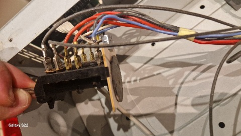

Intorno al commutatore non ci sono diodi, dalla mini-scheda parte solo una piattina

alessandro73com ha scritto: ven 07 mar 2025 9:44 pm , dalla mini-scheda parte solo una piattina
Fai una foto di questa scheda, per vedere cosa c'è sopra. La via indicata da mariobrossh ci dice subito se il problema è nelle resistenze o nei circuiti di alimentazione. Ti serve un cordone di alimentazione munito di spina e sui due fili monti due faston femmina adatti ai maschi delle resistenze. Coleghi una alla volta e vedi se riscaldano.
