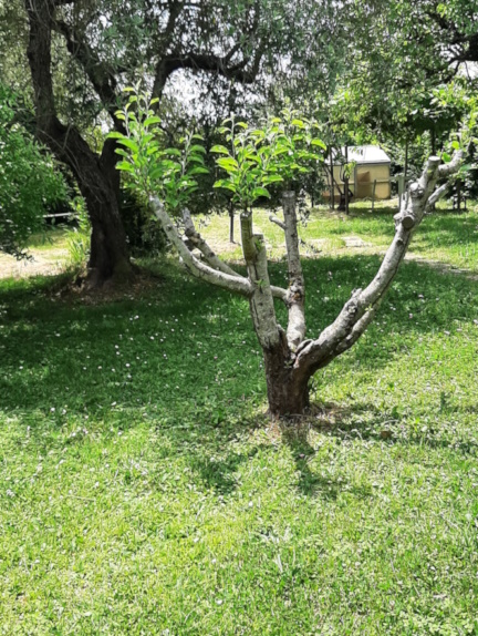

Re: Dove trovare le marze per innestare un melo?
Aggiornamento:
ecco come hanno attaccato gli innesti: Hanno attaccato quasi tutti... non mi posso lamentare.
Metti dei sostegni ai quali assicurare gli innesti, specialmente se a corona, basta un colpo di vento per rovinare tutto.
Ottima idea. Appena posso provvedo subito.ENRICO51 ha scritto: gio 12 giu 2025 8:56 am Metti dei sostegni ai quali assicurare gli innesti, specialmente se a corona, basta un colpo di vento per rovinare tutto.![]()
