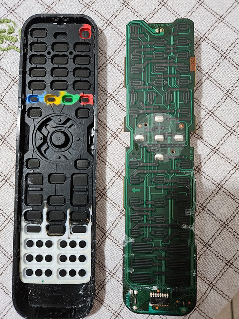

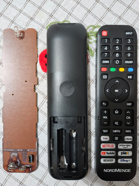

Allora il problema è nel telecomando. Probabilmente una saldatura sul led infrarossi o sui contatti delle batterie. Aprilo aiutandoti con una lama, meglio se di plastica. Se non noti niente fai qualche foto dei punti citati. Rileggendo tutta la discussione, se hai provato anche con un altro telecomando, non sono sicuro che sia colpa del telecomando. Hai provato anche l'altro con la fotocamera del telefono? Potrebbe anche essere il diodo ricevente sul TV a essere guasto. Rifai un po di prove col telefono e dicci se effettivamente entrambi non emettono segnale.

Bene.. allora io partirei dal controllare la cosa più banale: i contatti delle batterie. Perché, se è proprio morto, fa pensare alla mancanza totale di alimentazione. Dovresti guardare se gli appoggi delle batterie sono a posto, magari c'è una molla che non fa contatto, o altro del genere.

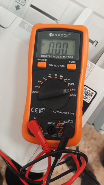

Un primo controllo lo puoi fare da te con il tester: lo metti a 20V continua e guardi se all'uscita dei contatti rilevi 3V. Poi segui fino a che puoi i filini che escono dai contatti e vanno al circuito stampato. E li devi controllare se le due saldature sono a posto, oppure magari c'è un filo staccato. E anche lì misuri se ci sono i 3V.
Se risolvi bene... altrimenti posta delle foto e se ne riparla. ;-)

dove misuro ?
