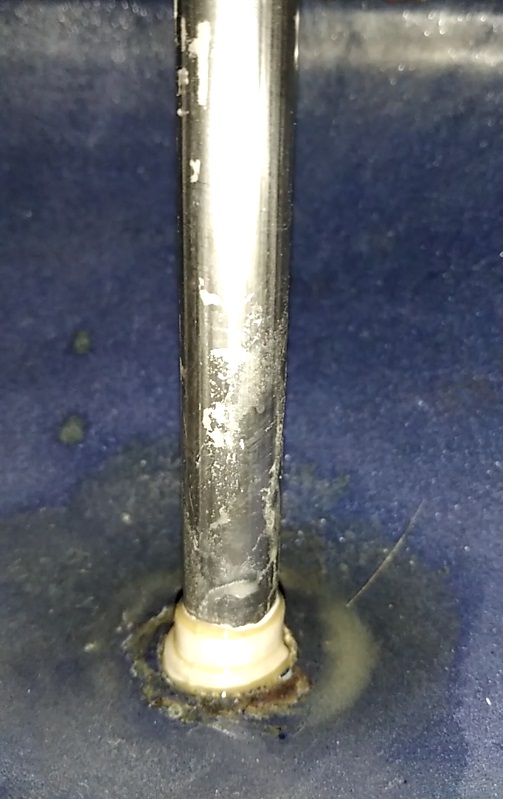

Buongiorno. Da questa foto si vede la saldatura interna allo scaldabagno di quel "cappello" di cui parlavo nel post precedente:

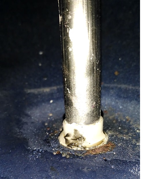

Ce ne sono 5 cosi! Ma io come ti dicevo ho siliconato tutto:

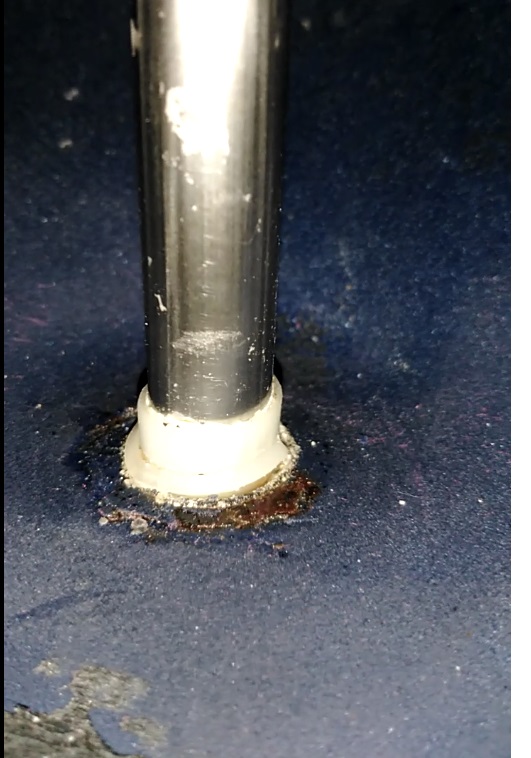

Questa mattina prima di caricare l'acqua ho fatto una nuova ispezione dell'interno e stavolta ho notato la presenza di ruggine e un forellino sul lato sinistro:
Mentre il lato destro sembra in migliore stato:

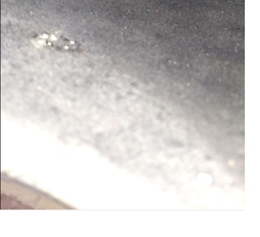

matImmagine

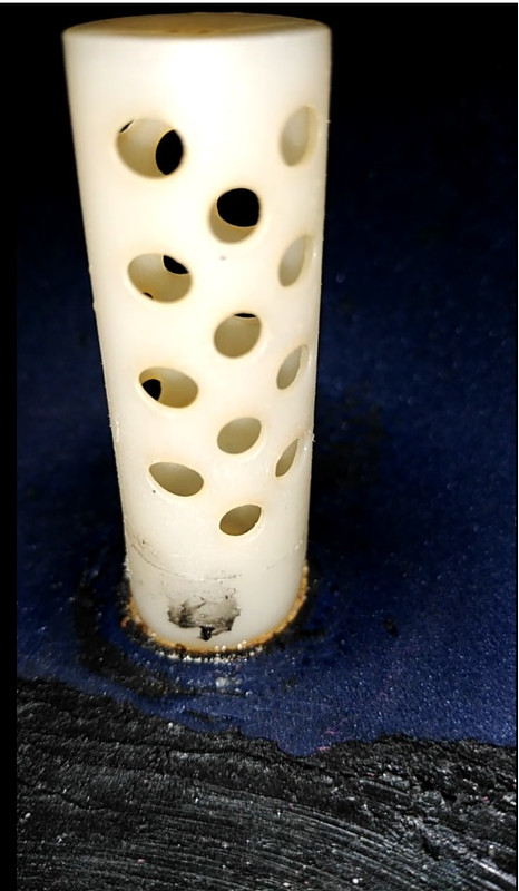

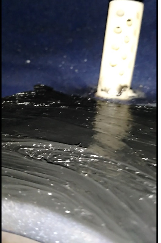

Quindi ho pensato di dedicarci ancora qualche altra ora... ho messo un po di ferox nella parte dove c'è ruggine:
e tra poco vado a mettere un pò di silicone su quello che sembra essere un forellino... che ne pensi? Quel forellino può avere una funzione specifica e commetto un errore nel siliconarlo???
