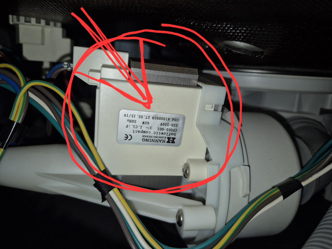

Ciao a tutti, la mia lavastoviglie Candy CDI 2012 mentre sta facendo il lavaggio si ferma, le prime volte aprendo e richiedendo la porta ripartita, ora non più, avevo pensato a qualche problema della chiusura ma controllando è tutto ok, smontando o notato che la parte evidenziata nella foto emette un ronzio come se volesse partire ma non riesce e si surriscalda, sarà da sostituire o può dipendere da altro? Grazie

Potrebbe essere qualcosa che blocca la pompa o la pompa stessa in avaria. Hai pulito i filtri?

Quella è la pompa, se ronza e non gira probabilmente è bloccata.
Un paio di ipotesi sono:
1) Potrebbe essere bloccata da sporcizia interna
2) Il cuscinetto sotto la girante potrebbe essersi usurato
Secondo me ti conviene staccarla e controllare se all'interno c'è sporcizia.

Ho smontato la pompa e l'ho pulita, non era sporca cmq, se stacco la girandola dal resto della pompa gira libera, se la renserisco nel corpo gira a scatti, credo che sia normale
Messaggi: 9958
Re: Problemi lavastoviglie candy CDI 2012 - si ferma durante il lavaggio
Che la girante giri a scatti è normale, è il tipo di motore che ha dei magneti che ti fanno sentire la rotazione a scatti.
Dovresti invece tenere la girante e provare a spostarla lateralmente per sentire se c'è gioco.
Se la girante si sposta anche di poco lateralmente vuol dire che il cuscinetto sull'albero motore si è consumato e la pompa è da cambiare.
Messaggi: 2535
Se hai un tester, puoi anche misurare la resistenza tra i due poli, ruotando il motore manualmente. Se in alcuni punti hai resistenza zero o molto bassa la pompa è da cambiare o da aggiustare.
