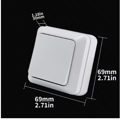

secondo me la cosa migliore sarebbe quella di aggiungere un interruttore
nella scatola che ospita la presa dove colleghi l'alimentatore ma se è scomoda
da raggiungere allora non ti resta che montare un interruttore a parete tipo questo

Mi sembra una buona idea quella dell'interruttore come quello dell'immagine.
Hai per caso qualche link specifico per vedere le caratteristiche e dove eventualmente comprarlo?

https://www.leroymerlin.it/prodotti/int ... 38598.html
Questo è bipolare da parete, bianco non l'ho trovato. Io lo monterei tra l'uscita dell'alimentatore e i led.
