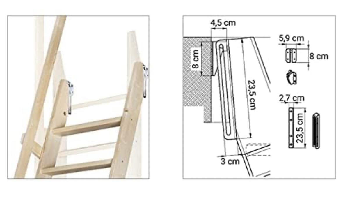

Buongiorno, avrei una scala in legno che dà su un soppalco. Attualmente la base della scala è posizionata a circa 60 cm dal muro. Vorrei chiedervi quali guide/giunti metallici potrei mettere nella sommità della scala per riporla vicino al muro quando è inutilizzata?
Questa è l’idea dei giunti

se la scala non è permanentemente ancorata al muro puoi mettere due staffe
a zeta come queste altrimenti dovresti allegare una foto della situazione reale
