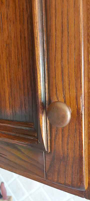

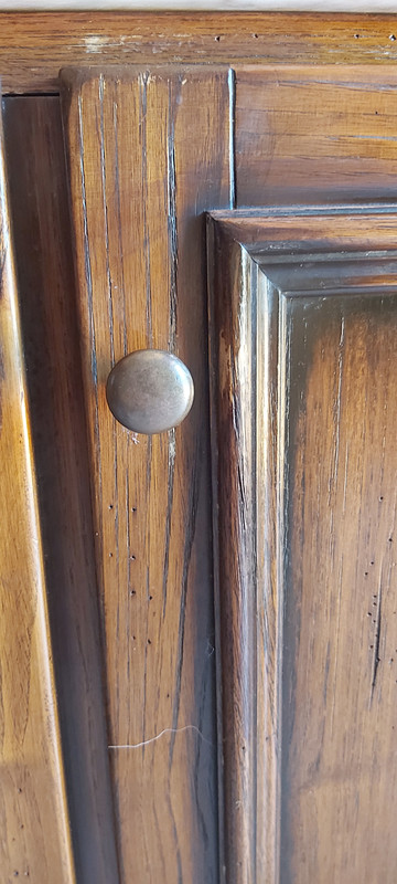

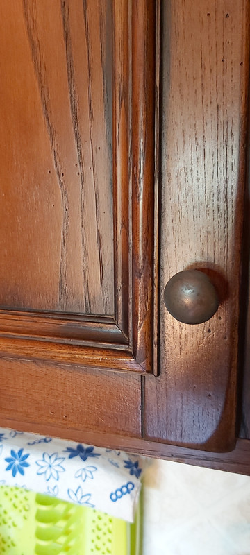

Buongiorno a tutti, da un po' di tempo ho un problema che riesco a tamponare per brevi periodi, dopodiché si ripresenta.
I pensili e gli sportelli della cucina nella maggior parte dei casi nei pressi di pomelli ed altri punti di contatto frequenti, hanno perso tonalità o totalmente il colore.
Io per rimediare a questi inconvenienti uso un "tingilegno" con una pezza di cotone, coprendo le parti scolorite e devo dire che la tintura fa egregiamente il proprio lavoro, coprendo perfettamente le parti trattate.
Il problema però è che i contatti frequenti con queste parti tendono a farli scolorire velocemente e quindi volevo sapere se ci sono modi alternativi per rimediare a questo problema.
Personalmente avevo pensato di usare una cera da applicare sopra al "tingilegno" ma non so se sia una pratica corretta, per questo chiedo a voi 😊

Immagino che i pensili siano in legno senza smaltatura, proprio per evidenziare e valorizzare le venature. Quindi, intanto sarebbe meglio vedere qualche foto di questi mobili e dei punti dove sono scoloriti, anche per capire che tipo di trattamento hanno avuto.
Ma se è come penso, l'unico sistema per proteggere il legno in quei punti è usare una vernice trasparente poliuretanica. La stessa che si usa anche per i parquet, per intendersi. Quella per andare via, o ci dai lo sverniciatore o la gratti con la carta vetrata... quindi dovresti stare tranquillo. ;-)
Però, come detto, per prima cosa occorre capire che tipo di trattamento gli hanno fatto e con una foto si spera di poterlo capire.

Adesso non si nota il problema perché ho dato il tingilegno.
Messaggi: 17534
Re: Pensili cucina scoloriti
dopo il tingilegno devi dare due mani di finitura satinata trasparente,
l'ideale, come dice Giovanni, sarebbe una poliuretanica, personalmente
preferisco quelle all'acqua perché non puzzano, non hanno bisogno di
diluente e asciugano in tempi accettabili.
