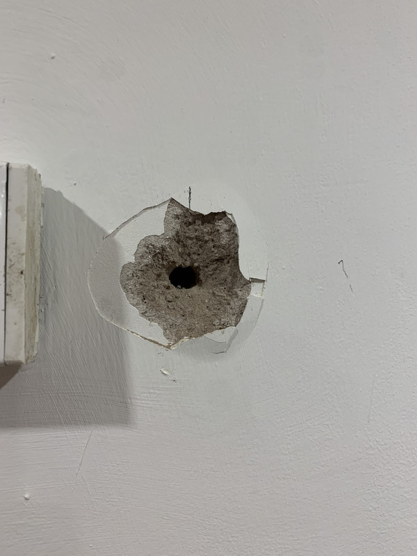

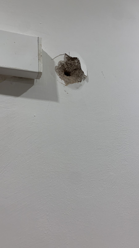

Buongiorno a tutti.
Il binario che sorreggeva le mie tende si è staccato dal muro lasciandomi nelle condizioni che potete vedere in foto.
Come posso ripristinare? Specialmente in modo tale da poter reinserire lo stop, in quanto sono obbligato a posizionare il binario solo in quella posizione.

Ho avuto il tuo stesso problema con un bastone delle tende ed ho risolto usando il gesso (sta ancora su da oltre 10 anni). Occhio che si asciuga subito, quindi fanne pochissimo per volta. Prima di metterlo pulisci per bene ed inumidisci.

Grazie mille.
Quindi come mi consigli di procedere?
Preparo il gesso, riempio il buco in profondità (come posso spingerlo dentro) copro e livello?
Ho necessità poi di rasare? Posso riforare in seguito?
Oppure posso annegare direttamente lo stop nel gesso fresco?
